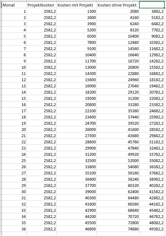

Moin, sitze gerade an meiner Projektdokumentation zur EInführung einer Softwareverteilung.
Ich will eine Amortisationsrechnung einbauen, allerdings hab ich keine Ahnung, wie ich das berechne.
Vielleicht könnt ihr mir da helfen oder mich in die richtige Richtung lenken.
Die Daten:
- Projektkosten: 2582,20 €
- Arbeitszeit ohne Projekt: 8 h *4 = 32 h
- EInsparung von Zeit pro Monat durch das Projekt: 3 h pro Vorgang, also 3 h * 4 = 12 h
- Stundensatz pro Vorgang: 65 €
Stellt euch das so vor:
Es gibt 4 Vorgänge im Monat, die bisher 8 h  jeweils gebraucht haben. Jede dieser 32 h wird mit 65 € berechnet.
Durch das Projekt reduziert sich die Zeit pro Vorgang um 3 h, also braucht man pro Monat nur noch 20 h. Der Preis von 65 € bleibt gleich, allerdings muss das Projekt erst für 2582,20 € eingeführt werden.
Ich bin echt nicht gut in Mathe und hab irgendwie nen Denkfehler drin, ich komm bei nur 3 Monaten Amortisationszeit raus, was ja nicht sein kann.
Im Endeffekt willst du folgendes wissen:
Wann kommt man auf Anzahl Arbeitsvorgänge mit Projekt = Anzahl Arbeitsvorgänge ohne Projekt
((8-3)*65*x)+2582,20= 8*65*x
(8*65*x)-(3*65*x)+2582,20 = 8*65*x --> das kann man kürzen und umstellen
3*65*x= 2582,20
x = 2582,20/195 = 13,24 --> also ab dem 14. Durchlauf fängst du an zu sparen. 14/4 --> nach 3,5 Monaten hat sich das Projekt amortisiert.

Ich würde es einfach so rechnen. Inklusive Einheiten:
Monate = ProjektKosten / (StundenDifferenz * Stundensatz)
Monate = 2582,2 € / (12 h/Monat * 65 €/h) = 2582,2 € / 780 €/Monat = 3,3 Monate

vor 3 Minuten schrieb ZwennL:
die erste Zeile müsste dann MonateProjektKosten / (StundenDifferenz/Monat * Stundensatz) heißen (weil den Monat zauberst du ja in der zweiten Zeile dazu) 😝😋

jops, aber er hat ja die Stundendifferenz mit 3h pro Vorgang angegeben, d.h. wenn du mit dieser Zahl arbeiten willst, musst du die ja vorher auf Monate umrechnen. Deswegen ist das "pro Monat" eben nicht nur Einheit, sondern auch Referenzgröße, von der deine StundenDifferenz abhängt. Anyways - hab bei der Umschulung schon gelernt, dass in der Ausbildung nicht viel Wert auf Exaktheit gelegt wird. 😅
Die 3 h/Vorgang habe ich gar nicht angesetzt, sondern direkt die oben erwähnten 12 h/Monat genommen. Deshalb gehört Monat in die Einheit und nicht in die Formel. Denn welche Zahl setzt Du denn in der Berechnung für Monat in Deiner Formel ein?
Im Ergebnis ergibt sich die Einheit Monat (die ich der Sprache geschuldet im Plural angegeben habe) aus dem Term 2582,2 € / 780 €/Monat. Das € kürzt sich raus und auch für Einheiten gilt, Bruch durch Bruch ist die Muiltiplikation mit dem Kehrwert. Deshalb landet die Einheit Monat(e) wieder im Zähler.

danke, so ähnlich hatten wir es auch in der Berufsschule. mir hat nur der richtige Anfang gefehlt.
