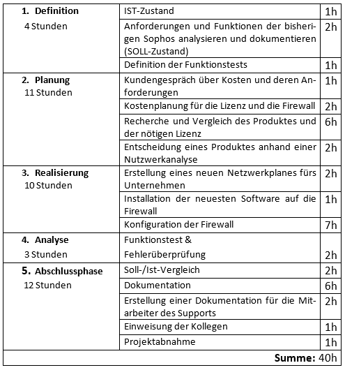

brroxs Geschrieben 14. Juli 2023 Geschrieben 14. Juli 2023 Hallo an alle, hier wäre mein Projektantrag für den Praxisanteil meiner Ausbildung zum Fachinfomatiker für Systemintegration, wenn ihr so Nett wärt und mal durchschauen würdet. Ich nehme jeden Tipp an. 1. Ausgangsituation : Das Praktikumsunternehmen vermietet eine physische Firewall und Unterstützt den Kunden mit dem nötigen Support. Die Firewall ist eine physische Firewall von dem Unternehmen Sophos, diese ist kurz vorm End of Life (Auslaufprodukt). Dies Bedeutet die Firewall bekommt in der Zukunft keine Sicherungsupdates und ist dadurch durch Angriffe von außen gefährdet. 2. Ziel des Projekts : Ziel ist es, die aktuelle Firewall durch eine neuere zu ersetzen, um das Netzwerk der Firma nicht zu gefährden. Dabei möchte der Kunde, dass die aktuelle Struktur nicht nur übernommen wird und ein neuer Netzwerkplan erstellt wird, sondern auch optimiert wird. 3. Zeitplanung :

ickevondepinguin Geschrieben 17. Juli 2023 Geschrieben 17. Juli 2023 Am 14.7.2023 um 15:15 schrieb brroxs: vorm Umgangssprache vermeiden! Am 14.7.2023 um 15:15 schrieb brroxs: Ziel ist es, die aktuelle Firewall durch eine neuere zu ersetzen, um das Netzwerk der Firma nicht zu gefährden Arbeitsauftrag - wo ist die fachliche Tiefe? Am 15.7.2023 um 13:51 schrieb charmanta: Grenzwertig. Mir persönlich zu dünn. Schließe mich @charmanta an. Warum werden Alternativen in Erwägung gezogen? Was ist das Problem, außer EOL? EOL heißt ja in 90% der Fälle Altgerät gegen Neugerät nächster Generation.
brroxs Geschrieben 17. Juli 2023 Autor Geschrieben 17. Juli 2023 Dankeschön für die Kritik. Ich habe selber zweifel am Projekt, weil es relativ dünn ist, was man dabei machen kann. Da der Betrieb wieder auf eine Sophos ihre Firewall aufbauen möchten, und dies nur Konfiguration übernehmen ist, und als Projekt nicht wirklich geeignet ist. Ich muss nochmal darüber nachdenken oder nachfragen wie sich der Praktikumsleiter es vorstellt. Nächstes mal muss ich hinter dem Projekt stehen, und sicher sein, dass ich es nehme, bevor ich in erwägung nehme darüber zu schreiben.
ickevondepinguin Geschrieben 17. Juli 2023 Geschrieben 17. Juli 2023 Du sagst es ja selber: Der Betrieb möchte sowieso Sophos. Man kann das machen. Aber dann wird es halt nicht gut. 7 Stunden Konfiguration - wie viele Endgeräte hängen denn in den Netz(en), dass du 7 Stunden brauchst? Such dir ein Thema mit mehr Tiefe. Hierzu einige Informationen von @charmanta Zitat Es geht darum, ein komplexes Problem nachvollziehbar mit eigenen Entscheidungen zu lösen. Es geht also NICHT um eine Anleitung, wie man den Server XYZ mit User ABC in die tolle Domäne 123 integriert. Es geht darum, WIESO man das macht, WANN sich das rechnet und welche Alternativen ( es gibt IMMER welche ) WARUM ausgeschlossen wurden. Und installieren darfst Du es auch ... nur ist Deine Entscheidungsleistung und deren Sachlichkeit die Grundlage der Beurteilung. Klicken kann jeder, es geht darum, daß Du auch ne Idee hast was Du da tust Ganz grobe und ganz neue Übersetzung meines Lieblingstextes: "Komplex" im Sinne der Prüfungsordnung sind Ansätze, welche in einem Datacenter oder einem Rechenzentrum eingesetzt werden können und nicht mehr in einem kleinen zb Handwerksbetrieb Verwendung finden. Damit scheiden Ansätze wie "Domaineneinrichung" oder "Ich suche ne Plattform für ein Windows Programm" fast automatisch aus. Gerne genommen werden: - Telefonanlagen ( weil Musterprojekt der IHK ) - Monitoring - Heterogenes Backup - Softwareverteilung - Massenbetankung Die Prüfungsordnung sagt in §22 dazu: § 20 Prüfungsbereich Planen und Umsetzen eines Projektes der Systemintegration (1) Im Prüfungsbereich Planen und Umsetzen eines Projektes der Systemintegration besteht die Prüfung aus zwei Teilen. (2) Im ersten Teil hat der Prüfling nachzuweisen, dass er in der Lage ist, 1.auftragsbezogene Anforderungen zu analysieren, 2.Lösungsalternativen unter Berücksichtigung technischer, wirtschaftlicher und qualitativer Aspekte vorzuschlagen, 3.Systemänderungen und -erweiterungen durchzuführen und zu übergeben, 4.IT-Systeme einzuführen und zu pflegen, 5.Schwachstellen von IT-Systemen zu analysieren und Schutzmaßnahmen vorzuschlagen und umzusetzen sowie 6.Projekte der Systemintegration anforderungsgerecht zu dokumentieren.

ickevondepinguin Geschrieben 18. Juli 2023 Geschrieben 18. Juli 2023 Am 14.7.2023 um 15:15 schrieb brroxs: dass die aktuelle Struktur nicht nur übernommen wird und ein neuer Netzwerkplan erstellt wird, sondern auch optimiert wird. Neuer Netzwerkplan? Was meinst du damit? Welche Entscheidung, bis auf die Hardware triffst du. - Fiel mir eben noch auf. Am 17.7.2023 um 10:13 schrieb MiaMuh: Du kannst ja trotzdem eine Nutzwertanalyse machen und damit begründen wieso es wieder auf Sophos fällt. Ein paar Beispiel Firewalls vergleichen die du im Internet findest. Das allein bringt aber nicht die nötige, fachliche Tiefe. Am 17.7.2023 um 10:13 schrieb MiaMuh: Mein Betrieb blieb auch bei der bekannten Software. Allerdings sollte eine Hochverfügbarkeitsfirewall anstelle der einfachen eingesetzt werden. Und das war bestimmt eine weitere NWA sowie eine neue Entscheidung. Man braucht nicht 2, 3, 4 Entscheidungen. Aus dem Antrag muss hervorgehen wo die Fachleistung eines Fachinformatikers für Systemintegration benötigt wird. Und das ist nicht alleinig eine NWA mit zwei weiteren Alternativen die man per Suchmaschine gefunden hat und die Installation der Firewall, in diesem Beispiel, durchklickt. Dazu gehört ein bisschen mehr, auch fachlich-technische Entscheidungen im Rahmen der wirtschaftlichen Mittel.
