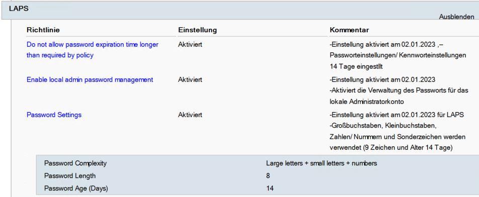

Michael1985 Geschrieben 25. August 2023 Geschrieben 25. August 2023 Hallo zusammen an das Forum, ich habe ein Problem mit LAPS (Local Administrator Password Solution) in unserer Domäne. Die Clients kommunizieren ja mit dem DC und speichern das Passwort in den Attribut-Editor (ms-Mcs-AdmPwd). Die Berechtigungen mit Powershell sind auf die jeweilige OU vergeben. Die ADMX Dateien für LAPS sind auf den DC's installiert. Den LAPS Client verteile ich via GPO auf die Clients über eine versteckte Freigabe von unseren Fileserver. Leider ist das Attribut ms-Mcs-AdmPwd immer leer bei den Clients. Komischerweise lässt sich das Ablaufdatum im Attribut (ms-Mcs-AdmPwdExpirationTime) auslesen und auch über das Verwaltungstool ändern bzw. zurücksetzen. Ich hoffe, dass mir jemand helfen kann. Ich bin ein wenig am verzweifeln. Mit freundlichen Grüßen Michael Zitieren

Michael1985 Geschrieben 25. August 2023 Autor Geschrieben 25. August 2023 Hallo, ja die GPO's sind konfiguriert und verknüpft auf die OU. Ich definiere in der GPO die Passworteinstellungen. Zitieren
