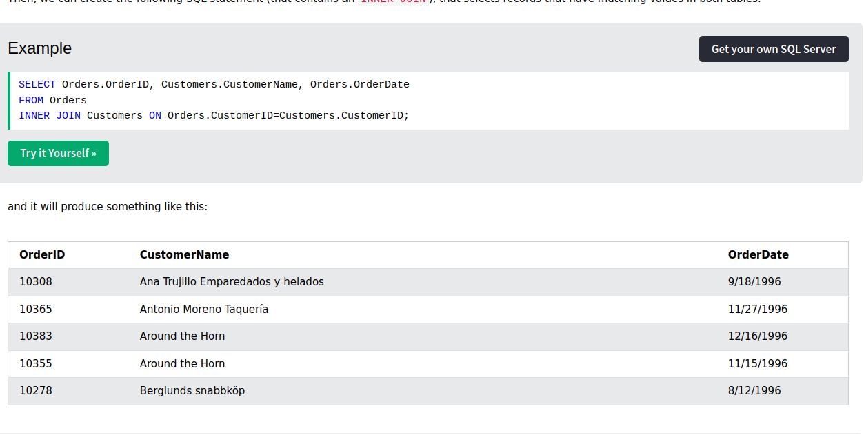

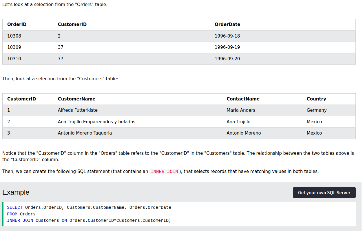

Ich dachte der SQL Befehl würde die zwei Tabellen joinen wo die CustomerID die selbe ist, sprich 2.
Wieso werden in der Ausgabe auch die anderen Zeilen ausgegeben wenn nur "Ana Trujilo..." diese Vorgabe erfüllt?
Screenshotfrom2023-09-2205-54-47.thumb.png.7258ac5b2e07bed60ec75bc74d074f09.pngScreenshotfrom2023-09-2205-54-57.thumb.png.55a980e72d7cefccdafcaacfb0d1d2bf.png
Da in der Ergebnisanzeige Customernames auftauchen, die in der Customers-Tabelle gar nicht zu sehen sind, muss die Tabelle für den durchgeführten Befehl länger sein, als das was du siehst.
Wären die zugrundleigende Tabellen wirklich nur jeweils 3 Zeilen lang, hätte das Ergebnis nur eine Zeile für Customer 2.
Da steht ja auch "something like this" also "so etwas wie dieses". Es hat also gar nicht den Anspruch, dass das Ergebnis mit den oberen Beispiel übereinstimmt.
Die Beispieltabellen sind nur Ausschnitte aus der bekannten Northwind Beispiel-Datenbank. Auch das Beispiel-Ergebnis ist nur gekürzt. Das siehst du auch, wenn du mal auf "Try it Yourself" klickst. Dann kannst du dir die Tabellen anschauen.

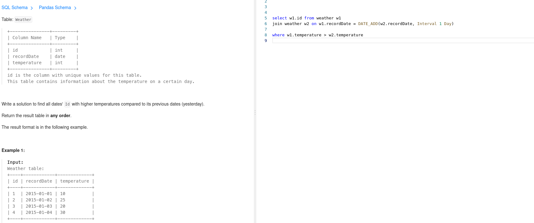

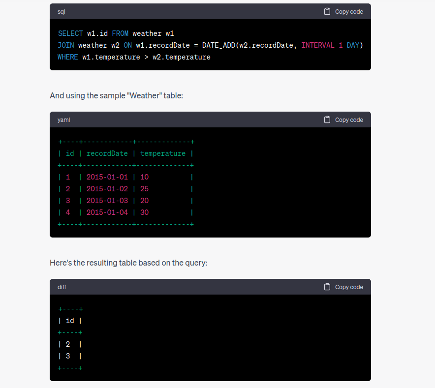

Noch eine Frage: Leetcode Aufgaben (siehe Bild), die Lösung habe ich von ChatGPT und auf Leetcode ist sie richtig aber wenn ich mir das Resultat ausgeben lasse dann kommt da als ID: 2 und 3 statt wie auf Leetcode 2 und 4. Nach meinem Verständnis kann die Funktion nicht richtig sein..
Wieso ist das richtig?
Screenshotfrom2023-09-2208-48-00.thumb.png.d5e49d6933d2de7a76fb8c0f975b24a5.pngScreenshotfrom2023-09-2209-13-40.thumb.png.7b4e82220cef41e27f76c082de396706.png
Bearbeitet von rasenganIT
Hast du das Query mal irgendwo getestet? Du weiß schon, dass ChatGPD ein LLM ist und kein SQL-Compiler, oder?
LeetCode hingegen, hat meines Wissens nach einen Live-Editor eingebaut für diese Zwecke. Du kannst dir aber auch eben schnell die weather Tabelle selbst anlegen und das Query testen. Das geht z.b. auch bei diversen Online SQL-Compilern.
Mach das mal lieber und prüfe das Query. Und verlasse dich lieber nicht auf Sprachmodelle, wenn Du noch Unsicherheiten hast.
