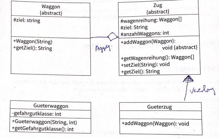

Hallo ist Guetwaggon eine Tochterklasse von Waggon weil Gueterwaggon einen Konstruktor hat der auch einen String Parameter nimmt und dieser String ist in der abstrakten Waggon Klasse vorhanden während in der Klasse Gueterwaggon nur eine int Variable definiert ist?
Zweite Frage: Wenn ich den Konstruktor "Gueterwaggon(string,int)" implementiere, wieso nimmt man nicht ziel Variable aus Waggon mit hinein also:
Guetwaggon(ziel, gefahrgutklasse):
this.ziel = ziel
this.gefahrgutklasse = gefahrgutklasse
Aber in den Lösungen ist es so, wie kommt man auf return ziel von basis?
Guetwaggon(ziel, gefahrgutklasse):basis(ziel)
Bearbeitet von rasenganIT
Gueterwaggon erbt von Waggon. Gueterwaggon ist eine weitere Spezialisierung der Klasse. Zusätzlich kannst Du es daran sehen, dass das Attribut ziel mit dem Modifikator # versehen ist. Das # steht für protected. Solche Attribute können vererbt werden. Die Klasse Guetervaggon hingegen hat das Attribut gefahrenklasse, welches mit dem Modifikator - versehen ist. Das steht für private und kann nicht vererbt werden.
Waggon ist außerdem als abstract deklariert. Das bedeutet, die Methoden werden erst in einer Klasse ausprogrammiert, die von dieser abstrakten Klasse erbt.
Bearbeitet von ZwennL
vor 6 Minuten schrieb rasenganIT:
this.ziel = ziel
würde mal behaupten, dass du den Parentkonstruktor aufrufen musst.
vor 9 Minuten schrieb ZwennL:
aber die Methoden in Waggon sind nicht als abstract definiert während z.B. addWagon in Zug als abstract benannt ist. Was ist der Unterschied?
vor 12 Minuten schrieb ZwennL:
Ja, da gibt es einen Unterschied. Ich habe das unsauber und stark verkürzt dargestellt. Hier ist gut beschrieben, wie es sich mit abstrakten Klassen und Methoden verhält:
https://javabeginners.de/Klassen_und_Interfaces/Abstrakte_Klassen.php
dann wäre das auch richtig um den Konstruktor zu implementieren oder?
Gueterwaggon extends Waggon:
super(ziel);
Am 27.11.2023 um 10:03 schrieb rasenganIT:
Klasse Waggon ist {abstract} -> bedeutet, dass "Kindklassen" die Ergebnisse liefern müssen. -> Return
Das könnten von n bis unendlich sein, deswegen macht man sie {abstract}
Bearbeitet von eulersche_Zahl
Private Attribute werden genauso vererbt, sie können nur nicht mehr innerhalb neu definierten oder überschriebenen Methoden verwendet werden. Wird ein Public Setter und Getter vererbt, so können diese problemlos weiter verwendet werden. q.e.d.
