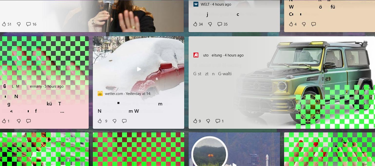

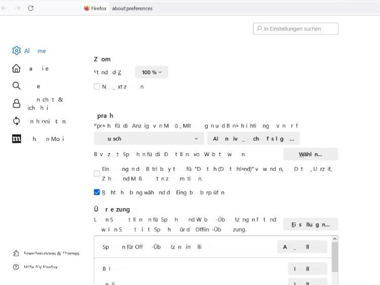

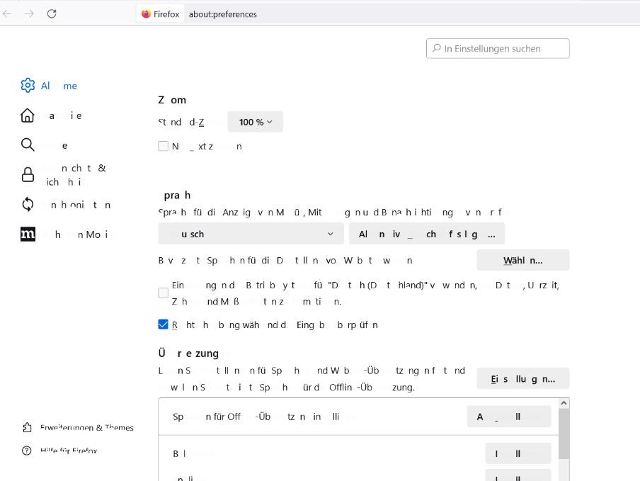

bei einem neuen Windows 11 Gerät kommt es in Browsern zu Anzeigefehlern.
Komponentendetails liegen mir leider derzeit nicht vor.
Siehe Screenshots: Diese Beispiele sind jetzt im Firefox Browser, jedoch kommen sie vereinzelt auch in Edge vor. (In Chrome bisher nicht)
Die Anzeigebugs sind auch NUR in den Browsern zu sehen. Teilweise auch nur auf der Bing-Suchseite, aber auch in den Browsereinstellungen von Firefox. Heißt nicht auf dem Desktop oder ähnliches.
Leider kann man kein Schema erkennen, womit man ausschließen könnte, dass es an einem Browser bspw. legen könnte.
Ich habe schon herausgefunden, dass es evtl. an den Schriftarteinstellungen liegen könnte, jedoch hab ich dazu noch keine Lösung gefunden.
Hatte jemand dieses Problem schonmal und dazu evtl. eine Lösung?

Cache habe ich in jedem Browser gelöscht, sowie mehrfach neu installiert mit Updates.
Die Frage ob es ein Firmen- oder Privatrechner ist, kann ich leider nicht beantworten, da ich aktuell keinen Zugriff auf den Rechner habe. Er wurde auf jeden Fall von der Firma gestellt, jedoch weiß ich aber nicht ob er in einer Domäne sitzt oder AD gejoint ist.
Ist aber im Privatnetz.
  • 0
Sieht für mich nach einem Problem mit der Hardwarebeschleunigung aus. Würde diese mal in allen Browsern deaktivieren und schauen, ob es besser wird. Ansonsten mal die Grafikkartentreiber aktualisieren. Falls das nichts bringt, kannst du die GPU einem Stresstest unterziehen, um zu schauen, ob es ein Hardware-Problem ist.
