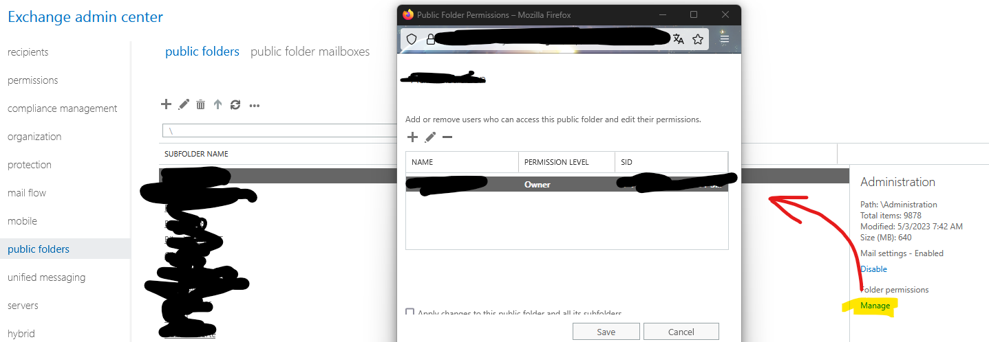

Bild zum Eingang ECP für Doofe
Nicht DEN, den für die User die gucken dürften :D

Das würde ich dann woran erkennen?
Im EAC, mein Screenshot: zwei Zeilen über der gelben Markierung. Entweder steht da Mail enabled oder disabled.
