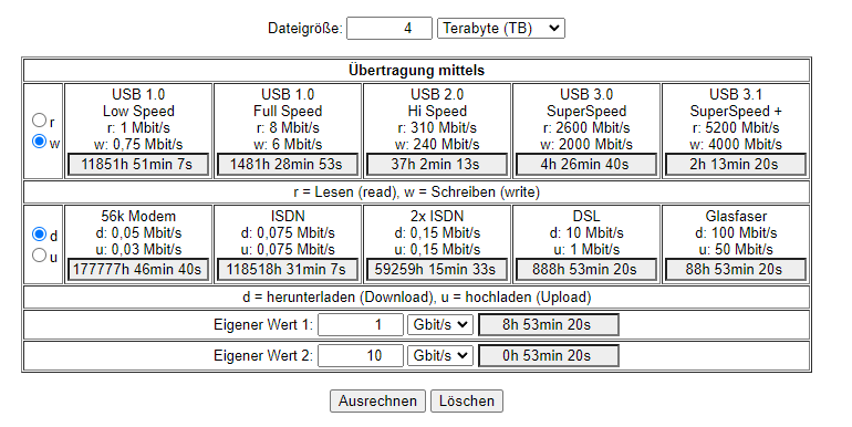

Enno Geschrieben 31. Januar 2024 Geschrieben 31. Januar 2024 Online Rechner für Übertragungsdauern: https://rechneronline.de/uebertragung/ 4TB bei 1GB = knapp 9 Stunden / bei 10GB knapp unter 1 Stunde: Und mit Linux kenn ich mich so gar nicht aus.
