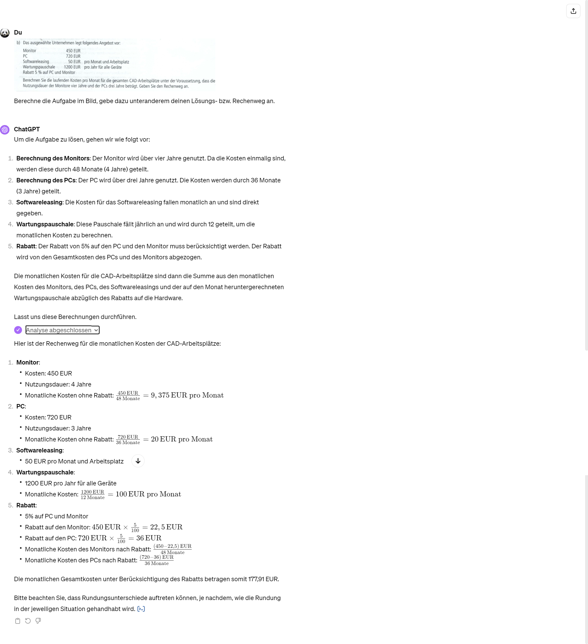

Hehe, GPT ist kein Rechengenie! Die 9,375 und die 20 Euro sind ja noch richtig. Aber dann wird es falsch.
100 Euro Wartungskosten plus 5x (!) 50 Euro + 5 x (!!!!!) die Abschreibung!
Ergebnis sollten 489,53 Euro / Monat Gesamtkosten sein.
Du hast GPT aber auch nur einen Teil der Aufgabe gegeben, sag mal, dass du 5 (!) Rechner anschaffen musst. Dann sollte es richtig werden. Aber du musst das GPT vor der Aufgabe mitteilen.
Bearbeitet von OpaJim
vor 15 Minuten schrieb OpaJim:
Ich hab's befürchtet, ich war mitten im Meeting als die Prüfung reingeflattert ist und hab einfach nur den Teil als Screenshot genommen haha. Danke @OpaJim
Aber mein Vögelchen hat mir nun die Lösung gezwitschert offiziell von der IHK :)
Laut IHK ist die Lösung wie folgt:
(5 * 450 EUR) - 5% => 2.137,50 EUR / 48 Monate = 44,53 EUR (2 Punkte)
(5 * 720 EUR) - 5% => 3.420,00 EUR / 36 Monate = 95,00 EUR (2 Punkte)
Wartungspauschale: 100,00 EUR (1 Punkt)
Softwareleasing: 250,00 EUR (1 Punkt)
Summe 489,53 EUR (1 Punkt)
Ein Folgefehler bei der Summe ist ggfs. zu berücksichtigen.
So mein Vögelchen bei der IHK
