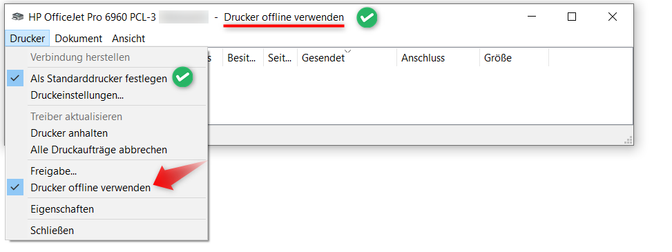

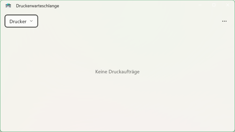

ZebulonHH Geschrieben 2. März Teilen Geschrieben 2. März Hallo, liebe Fachleute. Ich recherchiere schon eine längere Zeit zu folgendem Thema, habe aber nichts Passendes gefunden. Der nächste Schritt wäre Frage an Microsoft. Feststellung: Gegenüber Windows 10 habe ich auf meinem neuen Computer Windows 11 ein Fenster der "Druckerwarteschlange", welchem die Menüs [Drucker], [Dokument], [Ansicht] fehlen! Das ist dann von Microsoft wohl dem einfachen User gewidmet. 🙂 Im Menü [Drucker] konnte man - und das ist mein Ziel - die Druckerqueue aktivieren oder deaktivieren (Haken). Ziel: Ich möchte schlichtweg, dass ein beliebiger Druck manuell an den Drucker freigegeben werden muss. Lösungsansätze: Der Weg über Maussteuerung geht definitiv nicht oder Gesuchtes wäre besonders verborgen. Beschreibungen wie [Start] > [Bluetooth und Geräte] > [Drucker und Scanner] > "Druckername" > [Druckerwarteschlange öffnen] ist NICHT zielführend. Dann gibt es die unerwünschte Anzeige wie in Bild 1. Ein Modul, dass sich über RUNDLL32 oder als SHELL:-Kommando starten lässt und die Druckerwarteschlange als Fenster öffnet, habe ich nicht identifizieren können. Den Spooler-Dienst möchte ich hierzu auch nicht anfassen. Schlussendlich zeigt der Screenshot (Bild 2) aus Windows 10, wo ich hin möchte. Was ich seltsam finde, dass andere Installationen von Windows 11 aufzeigen, dass die "alte Version" durchaus existiert. Auch Support Kollegen, die Windows 11 besitzen, bestätigen bei sich die gleiche Anzeige wie im vorhergehenden Windows. Wo liegt demnach 🐇 "der Hase im Pfeffer"? - Was ist zu tun? Vermutlich mal wieder eine ganz einfache Sache!? Mit bestem Gruß, Zebulon. Zitieren Link zu diesem Kommentar Auf anderen Seiten teilen Mehr Optionen zum Teilen...
Thanks-and-Goodbye Geschrieben 2. März Teilen Geschrieben 2. März Ruf mal die Druckverwaltung auf (printmanagement.msc), dann bist du wieder in der "alten Welt" und kannst den Drucker offline schalten. Zitieren Link zu diesem Kommentar Auf anderen Seiten teilen Mehr Optionen zum Teilen...

ZebulonHH Geschrieben 3. März Autor Teilen Geschrieben 3. März (bearbeitet) @Chief Wiggum Die App printmanagement.msc, ist unter Windows 11 nicht mehr verfügbar. Das hätte ich vielleicht vorher erwähnen sollen. Unter Umständen ist das auch das Primärproblem. Bin mir nicht sicher, ob printmanagement.msc tatsächlich mit der Oberfläche (Fenster, Bild 2) identisch ist. --- Spooler Tatsächlich nutze ich viel öfter einen Etikettendrucker und das Ausschalten des Spoolers hätte vermutlich genau den dezent unerwünschten Effekt, dass ich ihn für diesen Zweck auch immer wieder anwerfen müsste. Habe ich zwar nie explizit betrachtet, aber der Spooler könnte auch beim Erzeugen von PDFs in der Line stehen. Daher kommt das Anhalten/Neustarten noch weniger in Betracht. --- Lösung? Ich stieß heute auf ein Kommando, mit dem man "printmanagement.msc" nachträglich ins System einpflanzen könnte: CMD als Administrator, dann: "dism /Online /get-capabilityinfo /capabilityname:Print.Management.Console~~~~0.1" eingeben. Nach einiger Wartezeit und anschließendem Neustart solle man auch im CMD testen können: „dism /Online /get-capabilityinfo /capabilityname:Print.Management.Console~~~~0.1“. Leider wird darauf ein Fehler 87 zurück gegeben. Das Ausführen von printmanagement.msc bringt jedenfalls die gleiche Fehlermeldung. Resumee: Entweder es findet sich ein geeignetes Tool eines Drittanbieters oder man muss bei Microsoft meckern gehen. Von Letzterem verspreche ich mir allerdings nicht allzu viel. Bearbeitet 3. März von ZebulonHH Zitieren Link zu diesem Kommentar Auf anderen Seiten teilen Mehr Optionen zum Teilen...
Thanks-and-Goodbye Geschrieben 3. März Teilen Geschrieben 3. März Wenn die Online-Installation nicht klappt: nutzt du einen WSUS? Ist der MS Store gesperrt? Mein Win11 ist von 10 aus hochgerüstet, eventuell habe ich deshalb noch die alte Druckerverwaltung. vor 11 Minuten schrieb ZebulonHH: Bin mir nicht sicher, ob printmanagement.msc tatsächlich mit der Oberfläche (Fenster, Bild 2) identisch ist. Nicht ganz, deine gesuchte Funktion ist aber verfügbar. Zitieren Link zu diesem Kommentar Auf anderen Seiten teilen Mehr Optionen zum Teilen...
