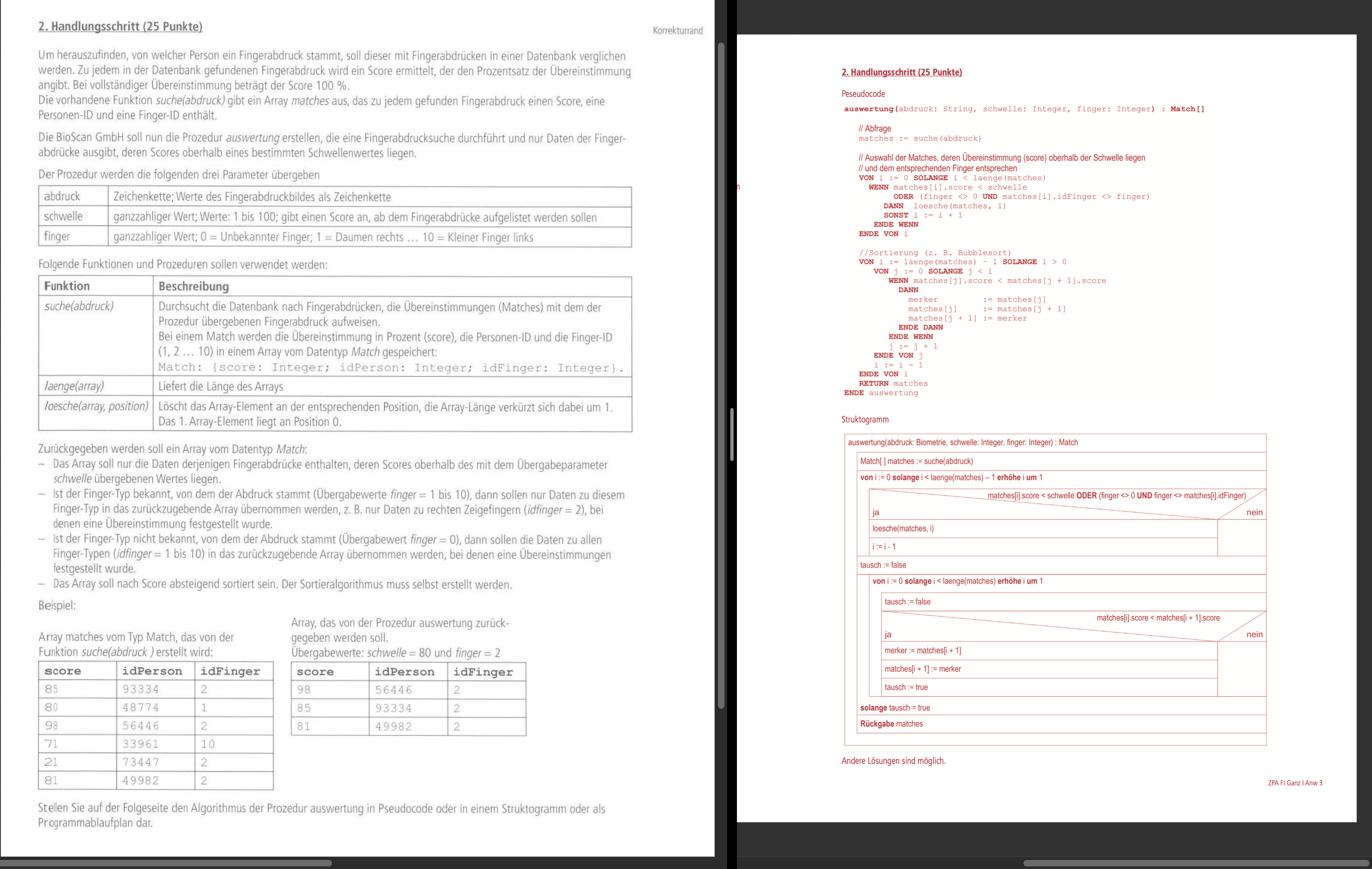

Im Anhang findet ihr jene Pseudocode Aufgabe.
Wäre toll wenn mir jemand meine Unklarheiten beseitigen könnte.
Nun zu meinen Unklarheiten, hoffe ich bekomme es vernünftig beschrieben.
Also, wie in der Aufgabe beschrieben geht es ja darum das Array "matches" mit Hilfe der Funktion auswerten(Abdruck, Schwelle, Finger) : Match[] zu sortieren bzw. von vornherein auszusortieren und ein final sortiertes Array vom Typ Match als Rückgabewert zurück gibt.
Es gibt leider mehrere Sachen, welche ich nicht so ganz verstehe.
- Als erstes hole ich mir das zu sortierende Array
- im ersten WENN Block wird geschaut ob der Wert in matches[ i ].score < schwelle ist ODER ob der Finger <>(ungleich?) 0 UND matches[ i ].idfinger <> finger ist --> verstehe ich das soweit richtig? Ab ODER verstehe ich es nicht. Da bei Übergabe der Parameter für Schwelle=80 und Finger=2 --> sprich 2 <> 0 true ist --> ergo der Wert aus dem Array gelöscht wird.
Im Sortierungsblock verstehe ich [j+1] nicht, in meinem Verständnis vom Array (Zeilen = i, Spalte = j) prüfe ich doch bei j=[0] den score Wert mit j+1=[1] den idPerson Wert in der gleichen Zeile für i=[0] --> dies macht doch eigentlich gar keinen Sinn oder? Versteht ihr meinen Gedankengang?
Ich wäre total froh darüber wenn mir jemand den Pseudocode erläutern könnte, gern auch privat wenn möglich.
LG
Patrick

  Am 21.4.2024 um 09:57 schrieb SuperSloth:
Aufklappen
Behalte im Kopf, dass es kein zweidimensionales Array ist, sondern ein Array mit Objekten, auf dessen Eigenschaften du mit dem Punkt-Operator zugreifst.
Du vergleichst somit die Elemente anhand der ".score" Eigenschaft.
Der rest ist simpler Bubblesort.
Bearbeitet von cmaker
Aufklappen
Eine der Anforderungen lautet:
 "-der Finger-Typ bekannt, von dem der Abdruck stammt (Übergabewerte finger bis 10), dann sollen nur Daten zu diesem Finger-Typ in das zurückzugebende Array übernommen werden, z. B. nur Daten zu rechten Zeigefingern (idfinger =2), bei denen eine Übereinstimmung festgestellt wurde."
Schaue noch einmal, ob du da drin die Antwort findest.
Tipp:
die Finger Nummern müssen Übereinstimmen, ansonsten kann der gescannte finger herausgenommen werden.

Ich habe nochmal drüber nachgedacht und denke verstanden zu haben was die Bedingungen im WENN Block bedeuten.
- aussortieren der Werte welche unter dem Schwellwert liegen (dies von vornherein) ODER Finger <> 0 (1...10 - welcher via Parameter übergeben wurde) UND matches[ i ].idfinger <> finger (Bsp.: matches[ 5 ].idfinger = 3 <> finger = 2 (Wert durch Parameter)
Bleibt leider dennoch die Unklarheit beim Bubblesort.
  Am 21.4.2024 um 12:30 schrieb SuperSloth:
@cmaker
Aufklappen
Ja, du hast es zumindest richtig erklärt.
Was konkret beim Sortieren verstehst du noch nicht?
Mir fällt es schwer zu konkretisieren.
Du meintest ja, es handle sich nicht um ein zweidimensionales Array sondern um ein Array mit Objekten.
Im SORT sehe ich jedoch nicht die Verwendung der/des Point Operators. Die einzige Idee die ich habe ist, das j in dem Fall nicht für Spalte steht.
Ich habe mir grad ein ganz paar Tabs geöffnet wo ich genug zum lesen habe, hoffe danach es endlich zu begreifen.
Hier siehst du, dass das Array vom Typ Match ist, d.h. es enthält diese Match-Objekte:
Um an die score Eigenschaft zu kommen, wird beim Sortieren z.B. "arr[ j ].score" verwendet - und z.B. mit "arr[ j+1].score" verglichen.
Das aktuelle Element mit dem nächsten. Ist der .score des aktuellen Elements größer als der des nächsten, wird getauscht.
