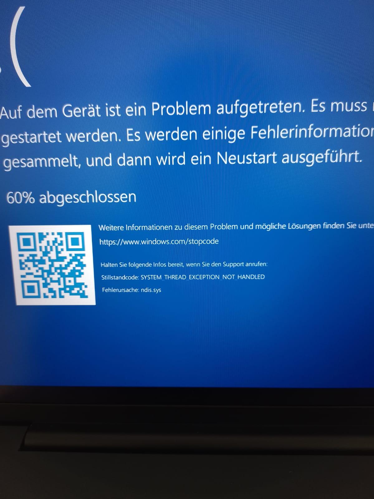

Guten Tag,
Wir haben jetzt schon seit ca 2 wochen folgendes Problem.
Der PC Lässt sich ganz normal hochfahren und es Funktioniert auch alles super.
Netzwerkverbindung kriegen wir über LAN.
Sobald wir aber den PC Über WLAN Laufen lassen wollen bekommt der PC Sofort einen Ndis.sys fehler und stürzt ab.
Wir haben auf Arbeit 20 PC's von einem Master PC geklont und haben das Image auch auf alle 20 Installiert, aber leider kommt bei allen immer wieder der Fehler.
Haben auch schon gefühlt ganz google durchsucht und mehrere Möglichkeiten probiert aber leider Funktioniert es nicht.
Kann es möglicherweise sein das der WLAN Treiber nicht kompatibel mit irgendwelchen anderen Treibern ist?
Danke schon mal im Vorraus und LG
NicoWhatsAppImage2024-05-06at13_20_46.thumb.jpeg.3a60d3aa0ed8dfb38e03656d2880b5a0.jpeg
vor 6 Minuten schrieb zNico:
Ich sehe hier den Grund für das "aber" nicht.
Habt ihr mal versucht, den Treiber von der WLAN-Netzwerkkarte zu deinstallieren und den vom Hersteller online zur Verfügung gestellten zu installieren?
vor 7 Minuten schrieb Datawrapper:
Alles schon versucht, Treiber Deinstalliert und dem vom Hersteller den vorgegebenen Treiber installiert.. Haben sogar schon die Minidump ausgewertet aber selbst da steht nur das "ndis.sys" einen Fehler hat.
