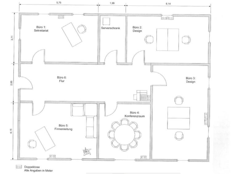

Aufgabe 1
Die Netzwerkspezifikation soll für 1000 Base T geplant werden.
Zeichnen Sie die Verlegekabel in den Bauplan.
-Uten ist ein Bild-

Alles klar, hier ist die Problembeschreibung:                                                                                                                                      Ich verstehe gar nicht , was man in diesen Aufgauben sollte:
A1. Wie und wo sollen die Verlegekabel gezeichnet werden, vllt soll 1000 Base T eine spezielle Markierung haben.
A2. Welche Typen der Verlegekabel gibt es, was bedeuten Begriffe Patchdosen, Patchfeld und Patchkabel.
Hat die A2 eine Verbindung mit A1?

A1: Einfach Striche in das Bild zeichnen. Es gibt ja nur eine Art Kabel in dieser Aufgabe, da sollte ein schwarzer Strich reichen.
A2: Natürlich. In A1 zeichnest du ein, wo die Kabel verlaufen sollen in A2 schreibst du dazu dann die Stückliste, was du brauchen würdest, um das so wie in A1 gezeichnet, verlegen zu können.
Als kleiner Hinweis: Kabel verlegt man immer waagerecht oder senkrecht, nicht schräg. Also nicht einfach die kürzeste Strecke, sondern vermutlich an der Wand entlang. Ob über Decke / Boden gegangen werden kann, ist nicht ersichtlich - wie hoch der Raum ist ebenso nicht, also gehe ich von Kabelkanälen an der Wand lang aus und bei Türen muss man dann außen rum.

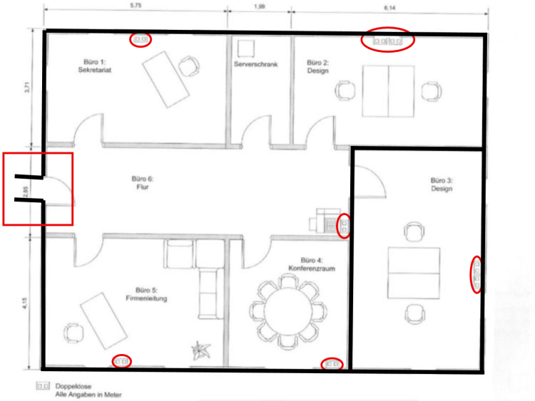

vor einer Stunde schrieb ERP-Spezi:
Hoffe dass ich richtig deinen Hinweis gefolgt habe
Nein, das ist vollkommen verkehrt.
Ringförmige Netzwerkstrukturen wurden mal verwendet, als die Admins noch auf Dinosauriern zur Arbeit geritten sind. Aktuell wird eine strukturierte sternförmige Verkabelung verwendet. Bitte in diesem Artikel den Abschnitt über sternförmige Netze lesen und dann auf deine Aufgabe anwenden.https://www.elektronik-kompendium.de/sites/net/0908031.htm
