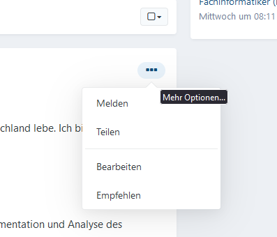

Gast Geschrieben 11. August 2024 Geschrieben 11. August 2024 vor 5 Minuten schrieb cortez: @charmanta müsste da nicht nicht noch etwas unter dem Punkt Arbeitsumfeld geschwärzt werden? Bin zwar nicht Charmi, hab es aber mal editiert. Danke für den Hinweis, gerne aber dafür die Melden-Funktion verwenden: Dann bekommt das Team eine Mail, es ist dann mit einer schnelleren Reaktion zu rechnen.
