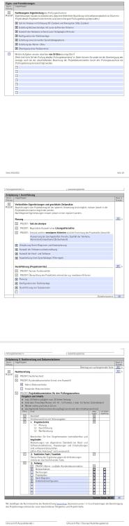

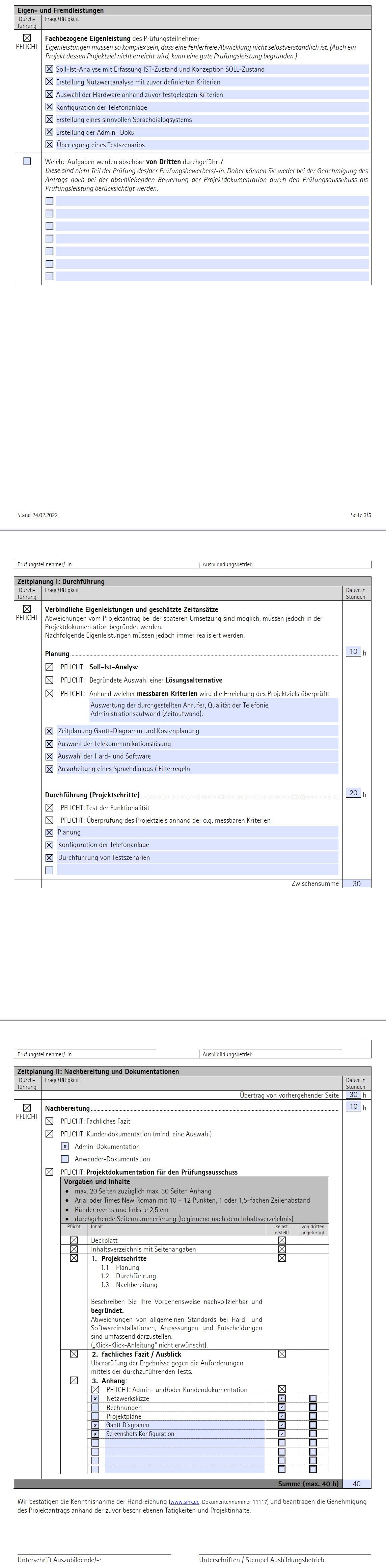

bbbjules Geschrieben 22. August 2024 Autor Geschrieben 22. August 2024 Die Zeiten wurden so vom Träger abgesegnet. Ich poste mal ein Screenshot von unserem IHK Formular: Zitieren
