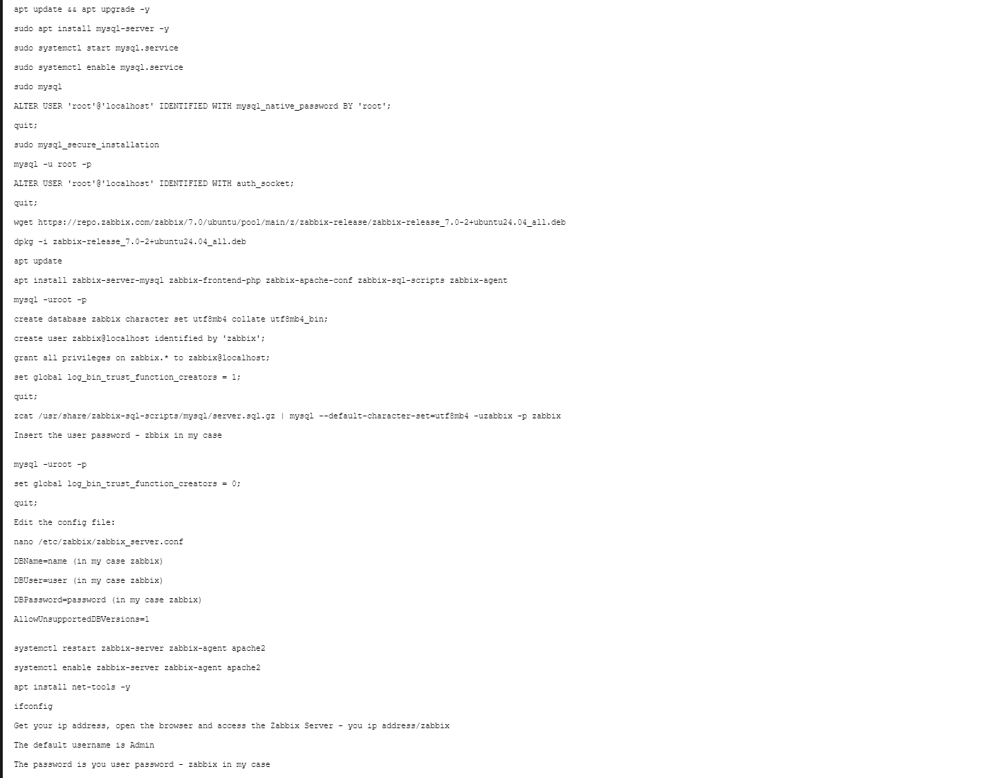

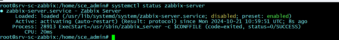

BitteNichtSchubsen Geschrieben 21. Oktober 2024 Geschrieben 21. Oktober 2024 Hallo Zusammen, Ich versuche auf einem Ubuntu 24.04 Server, das Monitoringsystem "Zabbix" zu installieren. Orientiert habe ich mich einfach an einer Anleitung aus dem Netz. ->Anleitungsschritte findet ihr im Anhang. Nun wirft allerdings ein Punkt ständig einen Fehler: "systemctl restart zabbix-server zabbix-agent apache2" Ich gehe davon aus, dass ich die Configdatei noch nicht richtig konfiguriert habe. Die Werte DBName, DBUser & DBPassword ist über all =zabbix. Es sieht so aus, dass keine Verbindung zur DB aufgebaut werden kann. Da ich mich persönlich nicht so gut mit Linux auskenne und aktuell mich ein wenig in das Thema reinfuchse, wär ich den Linux-Pros sehr verbunden, wenn ihr mir in diesem Fall weiterhelfen könntet Falls ihr noch mehr Screenshots benötigt, sagt mir gerne bescheid! Nette Grüße Julian Zitieren

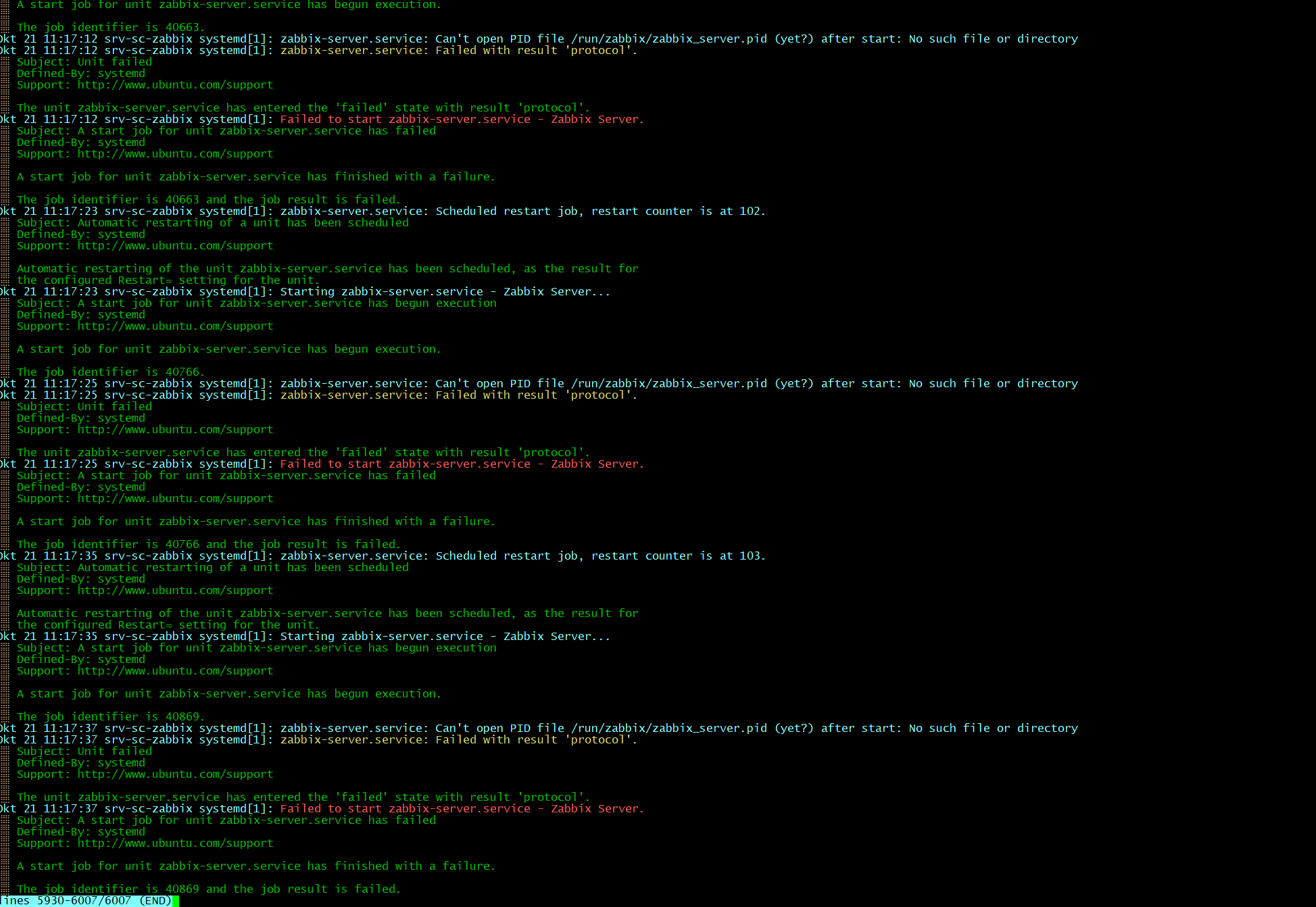

Han_Trio Geschrieben 21. Oktober 2024 Geschrieben 21. Oktober 2024 Da fehlt noch was an Infos also grundsätzlich liegt es am service "zabbix-server", welcher nicht korrekt starten will. Die Frage ist nun, warum genau. Gib mal das zweite Empfohlene ein: journalctl -xeu zabbix-server.service dann scrolle ggf. bis ganz zum Ende des outputs - hier sollte etwas detaillierter drin stehen, was das Teil für ein Problem hat. BitteNichtSchubsen reagierte darauf 1 Zitieren
BitteNichtSchubsen Geschrieben 21. Oktober 2024 Autor Geschrieben 21. Oktober 2024 vor 6 Minuten schrieb Han_Trio: Da fehlt noch was an Infos also grundsätzlich liegt es am service "zabbix-server", welcher nicht korrekt starten will. Die Frage ist nun, warum genau. Gib mal das zweite Empfohlene ein: journalctl -xeu zabbix-server.service dann scrolle ggf. bis ganz zum Ende des outputs - hier sollte etwas detaillierter drin stehen, was das Teil für ein Problem hat. Hey, Vielen Dank für die schnelle Rückmeldung. Hier ist der benötigte Screenshot Zitieren

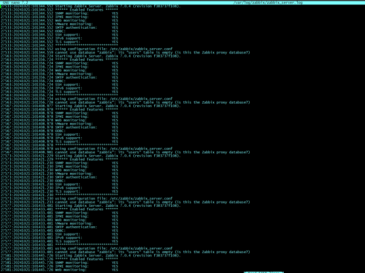

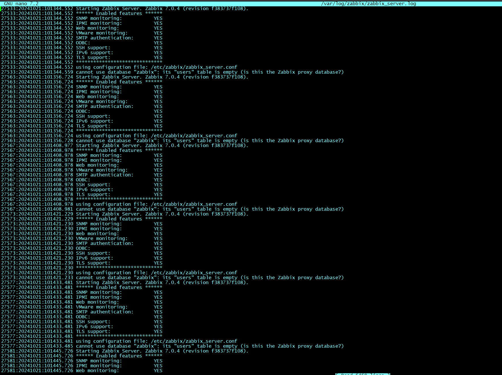

Aeropsia Geschrieben 21. Oktober 2024 Geschrieben 21. Oktober 2024 (bearbeitet) Existiert der Pfad /run/zabbix überhaupt? Ich sehe näme, dass für die .pid-file eine No such file or directory Meldung kommt. Gib uns mal bitte die Ausgabe von: /var/log/zabbix/zabbix_server.log Welche Anleitung hast du überhaupt verwendet? Es gibt nämlich verschiedene Versionen von Zabbix, die nicht alle mit deinem OS kompatibel sein müssen. //EDIT: Sehe gerade v7. Bearbeitet 21. Oktober 2024 von Aeropsia Zitieren
BitteNichtSchubsen Geschrieben 21. Oktober 2024 Autor Geschrieben 21. Oktober 2024 vor 1 Minute schrieb Aeropsia: Existiert der Pfad /run/zabbix überhaupt? Ich sehe näme, dass für die .pid-file eine No such file or directory Meldung kommt. Gib uns mal bitte die Ausgabe von: /var/log/zabbix/zabbix_server.log Welche Anleitung hast du überhaupt verwendet? Es gibt nämlich verschiedene Versionen von Zabbix, die nicht alle mit deinem OS kompatibel sein müssen. Hier der Screenshot. Also ich habe mich nach dem Video von dem Kanal "IT-Solutions" orientiert, das Video wurde so betitelt: "Install Zabbix 7.0 LTS on Linux Ubuntu 24.04 Server_Step by Step_2024!" YouTube-Links werden hier nicht angezeigt. Zitieren
BitteNichtSchubsen Geschrieben 21. Oktober 2024 Autor Geschrieben 21. Oktober 2024 vor 10 Minuten schrieb Aeropsia: Existiert der Pfad /run/zabbix überhaupt? Ich sehe näme, dass für die .pid-file eine No such file or directory Meldung kommt. Gib uns mal bitte die Ausgabe von: /var/log/zabbix/zabbix_server.log Welche Anleitung hast du überhaupt verwendet? Es gibt nämlich verschiedene Versionen von Zabbix, die nicht alle mit deinem OS kompatibel sein müssen. //EDIT: Sehe gerade v7. EILMELDUNG: Es lag tatsächlich daran, dass ich die falsche Version für meinen Server benutzt habe, upss.... Gut, vielen vielen Dank an euch beim Helfen Ich wünsche euch allen noch einen angenehmen Montag! Zitieren
Aeropsia Geschrieben 21. Oktober 2024 Geschrieben 21. Oktober 2024 (bearbeitet) Es gibt in der zabbix Datenbank keine "user" Tabelle. Könnte eine Erklärung sein. https://www.zabbix.com/documentation/current/en/manual/appendix/install/db_scripts Die offizielle Dokumentation legt auch nur fest, dass man ein DBPassword festlegen soll, aber keinen DBName oder DBUser. https://www.zabbix.com/download?zabbix=7.0&os_distribution=ubuntu&os_version=24.04&components=server_frontend_agent&db=mysql&ws=apache Ich tippe also, dass es ein Datenbank-Problem ist. Zitat EILMELDUNG: Es lag tatsächlich daran, dass ich die falsche Version für meinen Server benutzt habe, upss.... Wie das? In deinen Logs ist die gleiche Version, die auch die offizelle Doku empfiehlt. https://repo.zabbix.com/zabbix/7.0/ubuntu/pool/main/z/zabbix-release/zabbix-release_latest+ubuntu24.04_all.deb Bearbeitet 21. Oktober 2024 von Aeropsia Eilmeldung Zitieren
BitteNichtSchubsen Geschrieben 21. Oktober 2024 Autor Geschrieben 21. Oktober 2024 vor 5 Minuten schrieb Aeropsia: Es gibt in der zabbix Datenbank keine "user" Tabelle. Könnte eine Erklärung sein. https://www.zabbix.com/documentation/current/en/manual/appendix/install/db_scripts Die offizielle Dokumentation legt auch nur fest, dass man ein DBPassword festlegen soll, aber keinen DBName oder DBUser. https://www.zabbix.com/download?zabbix=7.0&os_distribution=ubuntu&os_version=24.04&components=server_frontend_agent&db=mysql&ws=apache Ich tippe also, dass es ein Datenbank-Problem ist. Wie das? In deinen Logs ist die gleiche Version, die auch die offizelle Doku empfiehlt. https://repo.zabbix.com/zabbix/7.0/ubuntu/pool/main/z/zabbix-release/zabbix-release_latest+ubuntu24.04_all.deb Also es scheint so, dass ich einfach die falsche Doku dummerweise benutzt habe. Jetzt bin ich zwar schon weiter, kann mich allerdings nicht anmelden😅 Ich habe keine speziellen PWs dafür eingestellt. Jetzt hänge ich hier ein wenig bei "Try and Error" fest haha. Zitieren

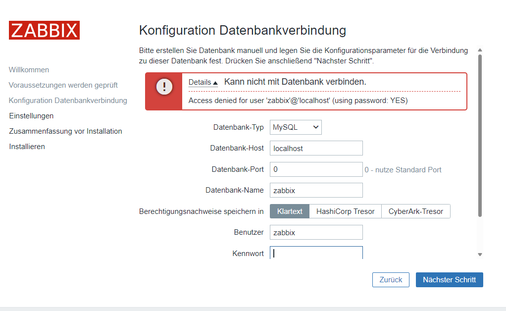

BitteNichtSchubsen Geschrieben 21. Oktober 2024 Autor Geschrieben 21. Oktober 2024 vor 15 Minuten schrieb Aeropsia: Bezüglich der Datenbank bitte meine vorherige Antwort beachten. Wahrscheinlich musst du die Datenbank neu erstellen. Also ich habe ich an der Anleitung orientiert und die bestehende DB mal gelöscht. Dann habe ich wie in der Anleitung einen User und ein Passwort festgelegt: CREATE DATABASE zabbix CHARACTER SET utf8mb4 COLLATE utf8mb4_bin; CREATE USER 'zabbix'@'localhost' IDENTIFIED BY 'SCE2024!'; GRANT ALL PRIVILEGES ON zabbix.* TO 'zabbix'@'localhost'; SET GLOBAL log_bin_trust_function_creators = 1; Ich kann mich dennoch noch keine Verbindung aufbauen. Zitieren
Aeropsia Geschrieben 21. Oktober 2024 Geschrieben 21. Oktober 2024 Hast du die Dienste danach neu gestartet? Zitieren
BitteNichtSchubsen Geschrieben 21. Oktober 2024 Autor Geschrieben 21. Oktober 2024 Gerade eben schrieb Aeropsia: Hast du die Dienste danach neu gestartet? Nein noch nicht, mit welchem systemctl Befehl mache ich das? Zitieren
Aeropsia Geschrieben 21. Oktober 2024 Geschrieben 21. Oktober 2024 Bro, du willst Fachinformatiker werden. Bisschen Eigeninitiative, bitte. Du hast den Befehl sogar schon verwendet. Zitieren

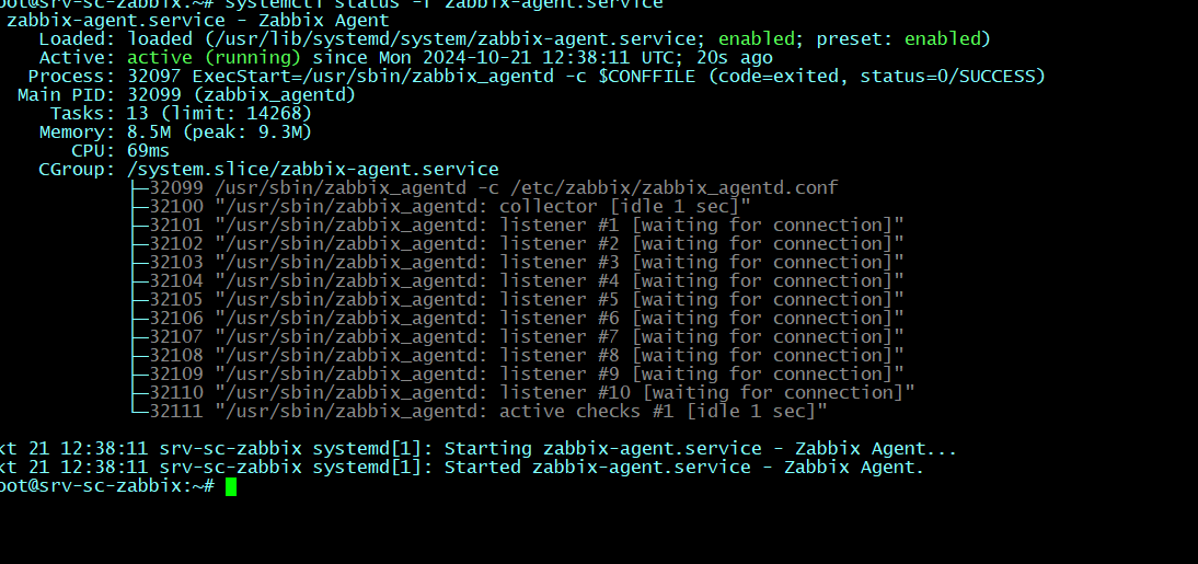

BitteNichtSchubsen Geschrieben 21. Oktober 2024 Autor Geschrieben 21. Oktober 2024 vor 3 Minuten schrieb Aeropsia: Bro, du willst Fachinformatiker werden. Bisschen Eigeninitiative, bitte. Du hast den Befehl sogar schon verwendet. Okay nein du hast ja recht, ich bin einfach nur ein wenig Faul manchmal lol ich habe nun den Dienst neu gestartet und es scheint so das es laufen sollte. Probieren Zitieren
