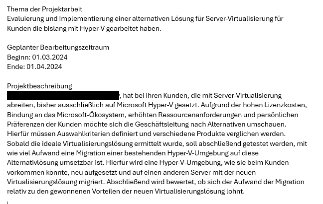

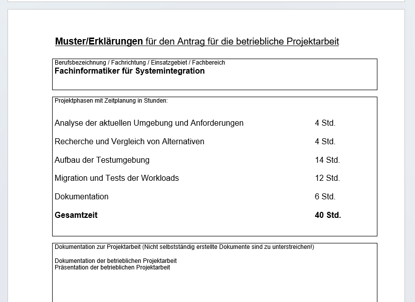

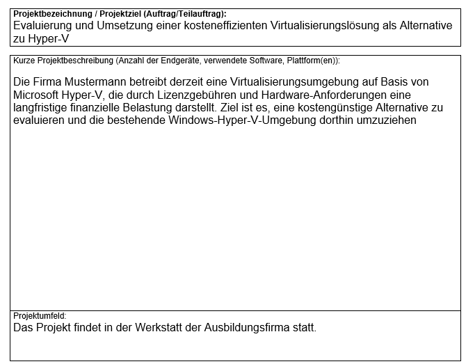

Hier mal ein Ausschnitt, meines Projektantrages. Ich habe schon die Befürchtung, dass das so nichts wird, ich habe aber keine Ahnung was ich da rein schreiben kann/soll. Habe online nach Vorlagen und Mustern gesucht und habe nichts gefunden, mit dem ich zufrieden war.

Welche Felder gibt es denn noch?
Irgendwo muss das ja hinterlegt werden?
Mir fehlen erhebliche Informationen.
Die Zeitplanung ist ein Ablehnugnsgrund. Schau mal im Vgl. andere Anträge, hier im Forum.
In der Regel bewährt sich eine 10/20/10 oder 12/18/10-Verteilung: Planung/Durchführung+Test/Abschlussder Zeit.
Der Fokus liegt auf die Durchführung des Projektes (also des Projektes als solches, nicht der Instalaltion/Umsetzung von Technik). Der Planungs-/Auswahlteil sit mir zu kurz. Vor allem mit dem sehr knappen Text darüber.
Im Antrag möchte ich persönlich immer, dass folgendes hervor geht:
  • Richtiges Ziel (kein Wunschprodukt!) - Was soll besser werden?
  • Aktuelle Situation (das ist bei dir der Punkt, was bisher verwendet wird + Useranzahl/Clients... Dinge, die daran angebunden sind)
  • Auf was zahlt das Ziel ein? Auf welche Vision (welchen Wunsch des Auftraggebers) - Es entsehen daraus nämlich messbare Kriterien, die dann zur Abnahme führen. Zudem sollten Tests VOR Lösungsauswahl definiert werden, damit alle Alternativen die selben Bedingungen durchlaufen müssen. (SOLL-Konzept)
  • Inhaltlich: Betrachtung Datenschutz, Schutzziele sollten ebenfalls beachtet und betrachtet werden
  • Ein Vergleich von Lösungsansätzen
  • Budgetrahmen
  • Zeitplanung
  • Projektschnittstellen

Ich habe das ganze nochmal überarbeitet. Mitlerweilen habe ich auch den Zugang zum Online-Portal bekommen, wo ich das ganze dann abgeben darf. Dort kann man nicht einfach eine vollständige PDF hochladen sondern bekommt mehrere einzelne Textfelder, in die man die verschiedenen Abschnitte des Antrages rein schreiben muss. also ist jegliche Formatierung oder Vorlage hinfällig.
Der geplante Bearbeitungszeitraum ist bisher nur ein Platzhalter. Den Titel werde ich eventuell auch nochmal ein wenig besser formulieren.
Die Projektbeschreibung muss ich eventuell nochmal neu gliedern, da das Online-Portal jeweils ein separates Feld für die Ausgangssituation und das Projektziel hat. Im großen und ganzen ist die Projektbeschreibung aber final.
Die Zeitplanung habe ich jetzt erstmal weg gelassen.

Klingt zulassungsfähig.
Bitte als Ziel ebenfalls nicht vernachlässigen.
Am 11.12.2024 um 10:27 schrieb ickevondepinguin:
Zeitplanung
Ist für eine endgültige Wertung der möglichen Zulassung entscheidend. Grobe Fehler hier können zur Ablehnung führen.

Content-Filterung und tiefergehende Angriffserkennung bereitstellt.
Unter den Voraussetzungen, weitestgehend mit der Bestandshardware zu arbeiten, ergibt sich
folgendes Konzept zur Optimierung der Infrastruktur:
Die auf den VMware-Hosts befindlichen virtuellen Maschinen werden auf Proxmox VE migriert.
Es besteht die Möglichkeit, alle virtuellen Maschinen auf einen Host zu übertragen und von dort
aus auf die neu aufgesetzte Proxmox-Umgebung zu migrieren und anschließend wieder
aufzuteilen, um eine Ausfallsicherheit zu gewährleisten.
Statt Acronis Backup wird Proxmox Backup integriert und der bestehende Backup-Server an
das Homeoffice des Geschäftsführers ausgelagert, um eine standortgetrennte Datensicherung
zu gewährleisten. Im Zuge der Umstellung auf Proxmox Backup werden zusätzliche
Sicherheitsmechanismen in Bezug auf Ransomware-Protection integriert.
Aufgrund des zu knapp bemessenen Backup-Speichers wird dieser durch eine modernere
Alternative ersetzt, die neben der erhöhten Datenspeicherkapazität auch den Einsatz eines
performanteren Protokolls zur Datenübertragung ermöglicht.
Da die Netzwerkinfrastruktur sowohl eine ausreichende Datendurchsatzrate als auch einen
geeigneten Funktionsumfang bereitstellt, bleibt sie physisch unverändert. Es wird eine
Segmentierung der Netzwerkbereiche durchgeführt, die das Managementnetz und das
Produktivnetz voneinander trennen soll. Außerdem ist eine zusätzliche Abgrenzung durch die
Implementierung diverser Firewall-Richtlinien geplant. Die Konfiguration der zentralen Firewall
für die Kommunikation in das Homeoffice des Geschäftsführers sowie dem VPN Tunnel meines
Unternehmens übernimmt hierbei ein Mitarbeiter aus der Firewall-Abteilung.
Projektziel
Da es sich bei dem Kunden um ein Unternehmen handelt, das mit personenbezogenen Daten
agiert, ist neben der Gewährleistung einer performanten und erreichbaren
Virtualisierungsumgebung natürlich auch die Absicherung der Daten vor unbefugtem Zugriff,
eine sichere, standortgetrennte Ablage der Sicherungsdateien sowie eine zuverlässige und
schnelle Möglichkeit, diese nach Verlust wiederherzustellen, von großer Bedeutung.
Aus diesen Anforderungen ergeben sich folgende Maßnahmen und Ziele:
Durch eine Migration der bestehenden virtuellen Maschinen auf Proxmox VE soll eine
erweiterbare, stabile und moderne Grundlage für die Infrastruktur des Kunden geschaffen
werden, die wieder mit einem aktiven Supportvertrag durch den Hersteller abgesichert ist.
Außerdem soll die Optimierung der Datensicherung sicherstellen, dass im Falle eines
Datenverlustes die Systeme schnell und vollständig wiederhergestellt werden können.
Da die Migration der Infrastruktur des Kunden unter der Nutzung der Bestandshardware
abgesehen von der Anschaffung eines neuen Datenspeichers, durchzuführen ist, bietet dies
eine kostengünstige Möglichkeit, die Anforderungen des Kunden zu erfüllen und dennoch
sowohl das Virtualisierungskonzept als auch das Datensicherungskonzept zu optimieren.
In diesem Zuge soll Acronis durch den Proxmox Backup-Server ausgetauscht werden, da sich
diese Lösung voll in den verwendeten Hypervisor integriert. Um die Offsite-Sicherung stabil zu
implementieren, wird der derzeitige Backup-Server in das Homeoffice des Geschäftsführers
umziehen und dort durch einen Proxmox Backup-Server die Backup-Replikation unterstützen.
Die bisherigen Defizite werden mit der neuen Datensicherungsumgebung beseitigt und um
zusätzliche Schutzeinrichtungen zum Schutz vor Ransomware erweitert.
Diese Implementierung bietet zusätzliche Sicherheit vor einer Kompromittierung der
Sicherungsbestände, um somit das Risiko eines kompletten Datenverlustes auf ein Minimum zu
reduzieren. Außerdem soll der Umstieg auf ein Protokoll wie iSCSI oder NFS der Backup-Daten
für eine höhere Performance sorgen.
Durch die Segmentierung der verschiedenen Netzwerkbereiche wird eine erhöhte Sicherheit der
Management-Schnittstellen ermöglicht. Dies reduziert die Gefahr der Ausbreitung einer
Kompromittierung und bietet zusätzliche Sicherheit für Infrastrukturdienste und Backupdaten.
Zeitplanung
1. Projektinitialisierung (2 h)
- Anforderungen erfassen
- Projektdefinition und Zielsetzung
- Abstimmung mit dem Kunden
- Ressourcen- und grobe Zeitplanung
2. Analyse der Ist-Umgebung (2 h)
- Bestandsaufnahme (Hardware, Software, Netzwerk, Backup)
3. Konzeption & Design (5 h)
- Erarbeitung des Migrationskonzepts (VMware → Proxmox VE)
- Planung des Backup-Konzepts (Proxmox Backup & Offsite-Sicherung & Einrichtung neues
Datenspeichers)
- Grobes Firewall-Konzept / Netzwerk-Segmentierung
- Kostenkalkulation
4. Umsetzung/Migration (20 h)
- Installation & Grundkonfiguration Proxmox VE
- Migration der virtuellen Maschinen
- Einrichtung Proxmox Backup Server
- Erstellung von Backup-Plänen
- Umsetzung der Firewall-Richtlinien/Segmentierung
5. Testphase (3 h)
- Funktionstests (VM-Betrieb, Backup/Restore)
- Performance- und Belastungstests
- Netzwerktests
- Sicherheitstests im Bezug auf Netzwerkzugriff und Datensicherung
6. Dokumentation (6 h)
- Dokumentation des Netzwerks und der Virtualisiserungsumgebung
- Dokumentation des Migrationsverlaufs sowie der implementierten Sicherheitslösungen
- Sicherstellen der Erfüllung aller Anforderungen
7. Projektabschluss (2 h)
- Übergabe/Abnahme (Einweisung beim Kunden)
- Abschlussgespräch
Gesamt 40 h
Vielleicht lasse ich mich einfach von der länge des antrages blenden, aber mir kommt das ganze in seinem antrag viel besser vor, ohne dass ich wirklich festlegen kann, was konkret anders ist zu meinem antrag. außer, dass mein antrag ziemlich schlecht ist.
Bearbeitet von Bongert
Ergänzung
auch bei dem ist eine ENTSCHEIDUNG so nicht klar erkennbar. Ich bin nicht sicher, dass der durchkommt. Bei uns würde der nur unter der Auflage der Betrachtung von Alternativen und Fokussierung auf die Auswahl der Virtualisierung angenommen werden.
Moin,
ich bin ganz bei @charmanta, es gibt weder in Deinem letzten, noch im Antrag deines  Mitschülers eine echte Auswahl und begründete Entscheidung. Bin mir nicht sicher, dass die Anträge bei uns eine Chance hätten. Das Ziel-Produkt steht bei beiden Anträgen fest. Der Weg ist klar. Von mir gibt's da ein klares NEIN.
Formuliert von Anfang an ergebnisoffen und erarbeitet eine Alternative zum aktuellen System. Baut eine Recherche/Marktanalyse mit ein und entscheidet an Hand vorher erarbeiteter/vom Kunden erfragter Kriterien welche Lösung die Richtige ist. Dann kommt die Umsetzung, so wie hier geplant.
Viel Erfolg
