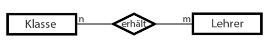

nfa1 Geschrieben 9. Februar Geschrieben 9. Februar Ich befasse mich zurzeit mit Datenbanken, ER-Modellen usw. Wie findet ihr das Beispiel hier für das m:n-Modell? Habt ihr Verbesserungsvorschläge? Beispiel Klasse und Lehrer: Eine Klasse kann mehrere Lehrer haben, und ein Lehrer kann mehrere Klassen unterrichten. ___ Jedes Objekt der ersten Entität mit beliebig vielen Objekten der zweiten Entität in Beziehung stehen kann. Jedes Objekt der zweiten Entität kann mit beliebig vielen Objekten der ersten Entität in Beziehung stehen. ___ Darstellung Entität „Klasse“ (Rechteck) mit einem „m“ (jede Klasse kann mehrere Lehrer haben) Beziehung „unterrichtet“ oder „gehört zu“ (Raute) zwischen „Klasse“ und „Lehrer“ Entität „Lehrer“ (Rechteck) mit einem „m“ (jeder Lehrer kann mehrere Klassen unterrichten) Zwei Rechtecke: Eins für „Klasse“ und eins für „Lehrer“. Eine Linie verbindet sie mit einer Raute (z.B. „unterrichtet“). Beide Entitäten haben das „m“, weil es sich um eine viele-zu-viele-Beziehung handelt.
0 Schliepi Geschrieben 9. Februar Geschrieben 9. Februar Passt soweit, wenn es um das ER-Modell geht.
0 FISI-Prüfer Geschrieben 9. Februar Geschrieben 9. Februar Würd ich auch so machen. Im Hinterkopf das Wissen, dass m-zu-n-Beziehungen in eine Hilfstabelle und damit 1-n|n-1 aufgelöst wird... Viele Grüße Mywiel reagierte darauf 1
0 Crapz Geschrieben 9. Februar Geschrieben 9. Februar Am 9.2.2025 um 17:44 schrieb FISI-Prüfer: Würd ich auch so machen. Im Hinterkopf das Wissen, dass m-zu-n-Beziehungen in eine Hilfstabelle und damit 1-n|n-1 aufgelöst wird... Viele Grüße Aufklappen Hey, das macht man erst dann, wenn man m-n Relation in einer relationalen Datenbank umsetzen will. Kann man zB in NoSQL Datenbanken, wie MongoDB aber auch anders machen. Beste Grüße FISI-Prüfer reagierte darauf 1

0 Parser Geschrieben 10. Februar Geschrieben 10. Februar Am 9.2.2025 um 16:41 schrieb nfa1: Beispiel Klasse und Lehrer: Eine Klasse kann mehrere Lehrer haben, und ein Lehrer kann mehrere Klassen unterrichten. Aufklappen das Beispiel ist der Klassiker, der in so ziemlich jedem mir bekannten Lehrbuch zu Datenbanken und auch in der Berufsschule diskutiert wird. Insofern passt das.
