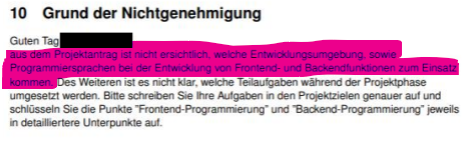

Bin ich zu 100% bei dir. Hätte mir diese Entscheidung auch gerne für die Planungs & Analyse Phase aufgehohen. Leider habe ich aber gesehen das dies ein Grund für eine Ablehnung ist.
