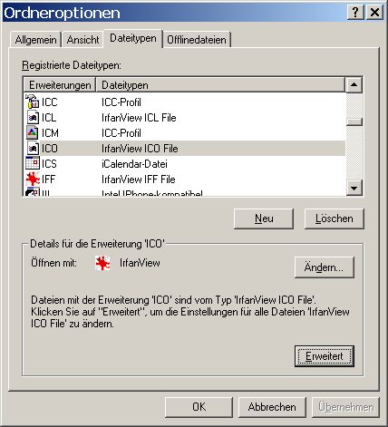

Bei mir gibt es die Möglichkeit das Bild zu verändern,
habe auch Win2000 (SP 2)
siehe Anhang.
Gruß
Terran Marine
geht nun.
bei mir stand da nur 'restore'.
wenn man das klickt, wird die application geloescht, mit der php geoeffnet werden soll.
dann kann man den typ loeschen und neu anlegen. und wenn man den dann ueber das menue neu anlegt, bekommt man auch einen advanced button. :)
(hatte es vorher mit: open with -> editor -> alway use this program ... verwendet. damit gehts halt dann net mit dem icon.)
danke. :)
