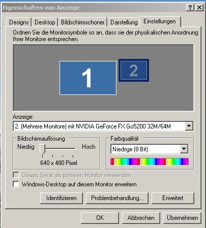

Thanks-and-Goodbye Geschrieben 27. Juli 2008 Geschrieben 27. Juli 2008 Siehe Anhang: Erstmal im Dropdownfeld auf 2-Monitorbetrieb umstellen. Dann den Haken "Desktop erweitern" setzen. Zitieren
Killawichtel Geschrieben 27. Juli 2008 Geschrieben 27. Juli 2008 Danke für den tipp, aber das interessiert win nicht, wenn ich ok klicke, macht der die einstellungen wieder auf standart, also, auf ein monitor betrieb... Lustig find ich auch, das ich ohne treiber nicht einmal einstellen kann, der der 2te monitor nicht mit verwendet werden soll, wird einfach nochmal der desktop drauf wieder gegeben.. Zitieren
