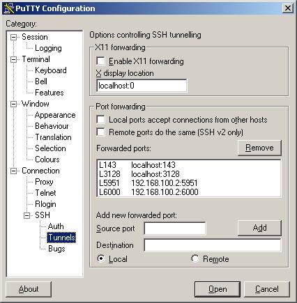

Containy Geschrieben 1. April 2004 Autor Geschrieben 1. April 2004 Hallo nochmal, @DerWirsch: Das ist schon fast das was ich brauch nur in dem Beispiel wird von Linux-PC zu Linux-PC der SSH-Tunnel aufgebaut. Ich brauch aber nen SSH-Tunnel von ner Windows-Kiste zu nem Linux-PC und weiß nicht wie ich das mit Putty machen kann. Hab zwar was eingegeben bei Tunnel, aber ob das richtig ist - keine Ahnung! Bei Destination hab ich die IP von dem Linuxrechner drin. Und den Port auf denn er die SSH-Verbindung aufbauen soll! host: port Putty-Bild Wenn ich dann Putty starte, hab habe in diesem Moment auch den Tunnel gestartet? Auf dem Linuxrouter hab ich dann den einkommenden Port 5900 auf meinen Windows-Rechner weitergeleitet. So geb ich bei VNC, Dyndns-Adresse an und komm auch sofort auf meinen Windows-Rechner! Weiß bloß nicht, ob er jetzt den Tunnel nutzt oder nicht! Gruß Containy Zitieren
Terran Marine Geschrieben 1. April 2004 Geschrieben 1. April 2004 Hallo, du musst schon tunnel vollständig eintragen hier ein Beispiel, 143 geht von Local auf localhost auf der Gegenstelle, 3128 dito 5951 und 6000 laufen auf einen anderen Host im entfernten Netz. Gruß Terran Zitieren

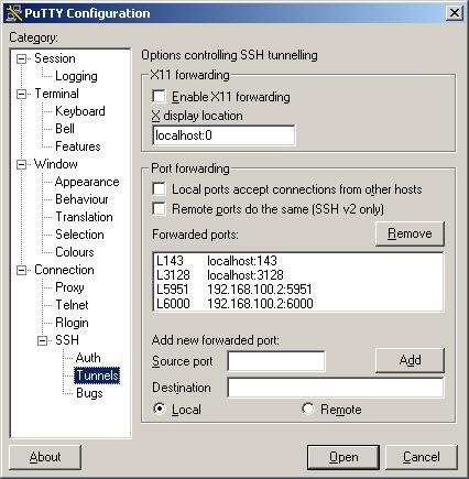

Containy Geschrieben 1. April 2004 Autor Geschrieben 1. April 2004 Original geschrieben von Terran Marine Hallo, du musst schon tunnel vollständig eintragen War ein schlechter Screenshot von mir. Sorry, hab schon den kompletten Tunnel eingetragen. siehe hier . Deine Ports waren nur Beispiele, oder? Ansonsten blick ich nämlich nicht mehr durch! Gruß Containy P.S.: @Terran Marine: Wie macht man den im Forum Anhänge, hab das nicht gefunden! Zitieren
Terran Marine Geschrieben 1. April 2004 Geschrieben 1. April 2004 Original geschrieben von Containy P.S.: @Terran Marine: Wie macht man den im Forum Anhänge, hab das nicht gefunden! Sorry, nur Mods und größere Tiere. In der Tunnel Tabelle, steht links die Portverknüpfung aus sicht der lokalen Seite, dem Localhost, also bsp. L5900, rechts steht die Verknüpfung aus Sicht der entfernten Seite, soll auf der entfernten Seite (dem ssh-Server) ein Zugriff auf localhost 5900 zustande kommen, muss dort auch localhost:5900 stehen. P.S. : Sind bei VNC abhängig von Auflösung etc. nicht noch mehr Ports im Spiel ? Gruß Terran Zitieren
