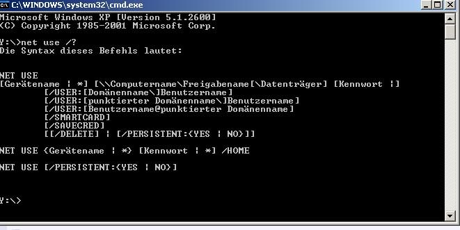

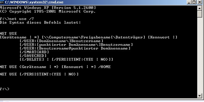

DonVitoCorleone Geschrieben 28. Juni 2005 Geschrieben 28. Juni 2005 Hallo, ein Kollege von mir hat eine kleine Batch Datei geschrieben, um bei verschiedenen Mitarbeitern eine Freigabe als Netzlaufwerk einzurichten. Normalerweise läuft bei uns alles über Novell, da diese Freigabe aber bei einer Schwester Firma ist, ist dies nicht möglich. Hier mal kurz die Batch --- if not exist t: net use T: \\xxx.yyy.zzz.com\apps --- die klappt auch tadellos. Nur bei einer Kollegin fehlt das Netzlaufwerk nach jedem Neustart wieder. Bei allen anderen ist auch nach dem Neustart noch vorhanden. Ich hab die Batch erstmal vorübergehend in den Autostart Ordner geschmissen, was auch funktioniert. Ist allerdings keine so schöne Lösung, da das verbinden immer a bisle braucht. Gibt es vieleicht für den 'net use' Befehl irgendwelche Parameter, die dafür sorgen, dass das Laufwerk auch nach dem Neustart erhalten bleibt ? 'net use /?'hat mich nicht wirklich weitergebracht... Und noch ein paar Grundlegende Fragen zu Batch Dateien : - Wie kann ich machen, dass die Batch im Hintergrund läuft ? Also kein Consolen Fenster. - Wie kann ich die Abfrage am Schluß einbauen, dass der Benutzer eine Taste drücken muss, damit sich die Console schließt ? Mfg und vielen Dank im voraus DonVitoCorleone
