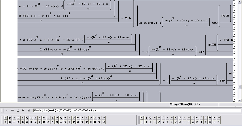

Thorsten Schröder Geschrieben 20. Juli 2005 Geschrieben 20. Juli 2005 Hallo Controller, Deine Aufgabe habe ich in Derive 5 eingegeben und nach etwa 9 1/2 Minuten schmiß mir das Programm das Ergebnis aus. Ich habe mal Screenshots angehängt, damit man sieht, was für ein beachtliches Schlachtfeld die Lösung dieses Problems ist. Man beachte den Balken am rechten Außenrand der Bilder. Vielleicht in meinem Beitrag #8 nicht ganz erkenntlich, aber die Wurzel wird als "<" dargestellt. Zitieren

Thorsten Schröder Geschrieben 21. Juli 2005 Geschrieben 21. Juli 2005 Hallo Bubble, also die Aufgabe habe ich mit Derive einmal mit der algebraischen und der numerischen Lösungsmethode in den Lösungsbereichen komplex und reell versucht zu lösen. Natürlich behaupte ich mal nicht ganz so vorlaut, gehe mal davon aus, das ich was übersehen habe in der Lösung ,händisch dies zu lösen habe ich dann doch nach einiger Zeit aufgegeben. Leider besitze ich nur Derive und vielleicht sollte mal jemand die Aufgabe mit einem anderen Mathematik-Programm lösen, um das Ergebnis für t auf seine Richtigkeit zu überprüfen. hmm..., was sagt eigendlich Controller dazu? - Wo ist er denn überhaupt? Zitieren
Thorsten Schröder Geschrieben 21. Juli 2005 Geschrieben 21. Juli 2005 Hallo Bubble, nochmal, nun, ich bin nochmal Zeile für Zeile das Ergebnis durchgegangen. Folgendes ist mir aufgefallen: t = ‹3·‹(- (‹3·SIGN©Â·â€¹((w·(b^2 + 12·c) - 12·c·x)/w)·COS(ASIN(w·(72·b·c·x + w·(27·a^2·c + 2·b·(b^2 - 36·c)))·‹((w·(b^2 + 12·c) - 12·c·x)/w)/(2·(12·c·x - w·(b^2 + 12·c))^2))/3) - ‹((w·(b^2 + 12·c) - 12·c·x)/w)·SIN(ASIN(w·(72·b·c·x + w·(27·a^2·c + 2·b·(b^2 - 36·c)))·‹((w·(b^2 + 12·c) - 12·c·x)/w)/(2·(12·c·x - w·(b^2 + 12·c))^2))/3) + 2·b)/c)·(3·‹3·a - ‹((‹3·SIGN©Â·â€¹((w·(b^2 + 12·c) - 12·c·x)/w)·COS(ASIN(w·(72·b·c·x + w·(27·a^2·c + 2·b·(b^2 - 36·c)))·‹((w·(b^2 + 12·c) - 12·c·x)/w)/(2·(12·c·x - w·(b^2 + 12·c))^2))/3) + ‹((w·(b^2 + 12·c) - 12·c·x)/w)·SIN(ASIN(w·(72·b·c·x + w·(27·a^2·c + 2·b·(b^2 - 36·c)))·‹((w·(b^2 + 12·c) - 12·c·x)/w)/(2·(12·c·x - w·(b^2 + 12·c))^2))/3) - 2·b)/c)·(‹3·SIGN©Â·â€¹((w·(b^2 + 12·c) - 12·c·x)/w)·COS(ASIN(w·(72·b·c·x + w·(27·a^2·c + 2·b·(b^2 - 36·c)))·‹((w·(b^2 + 12·c) - 12·c·x)/w)/(2·(12·c·x - w·(b^2 + 12·c))^2))/3) - ‹((w·(b^2 + 12·c) - 12·c·x)/w)·SIN(ASIN(w·(72·b·c·x + w·(27·a^2·c + 2·b·(b^2 - 36·c)))·‹((w·(b^2 + 12·c) - 12·c·x)/w)/(2·(12·c·x - w·(b^2 + 12·c))^2))/3) + 2·)/(6·‹((‹3·SIGN©Â·â€¹((w·(b^2 + 12·c) - 12·c·x)/w)·COS(ASIN(w·(72·b·c·x + w·(27·a^2·c + 2·b·(b^2 - 36·c)))·‹((w·(b^2 + 12·c) - 12·c·x)/w)/(2·(12·c·x - w·(b^2 + 12·c))^2))/3) + ‹((w·(b^2 + 12·c) - 12·c·x)/w)·SIN(ASIN(w·(72·b·c·x + w·(27·a^2·c + 2·b·(b^2 - 36·c)))·‹((w·(b^2 + 12·c) - 12·c·x)/w)/(2·(12·c·x - w·(b^2 + 12·c))^2))/3) - 2·b)/c)·(‹3·SIGN©Â·â€¹((w·(b^2 + 12·c) - 12·c·x)/w)·COS(ASIN(w·(72·b·c·x + w·(27·a^2·c + 2·b·(b^2 - 36·c)))·‹((w·(b^2 + 12·c) - 12·c·x)/w)/(2·(12·c·x - w·(b^2 + 12·c))^2))/3) - ‹((w·(b^2 + 12·c) - 12·c·x)/w)·SIN(ASIN(w·(72·b·c·x + w·(27·a^2·c + 2·b·(b^2 - 36·c)))·‹((w·(b^2 + 12·c) - 12·c·x)/w)/(2·(12·c·x - w·(b^2 + 12·c))^2))/3) + 2·) - ‹3·‹((‹3·SIGN©Â·â€¹((w·(b^2 + 12·c) - 12·c·x)/w)·COS(ASIN(w·(72·b·c·x + w·(27·a^2·c + 2·b·(b^2 - 36·c)))·‹((w·(b^2 + 12·c) - 12·c·x)/w)/(2·(12·c·x - w·(b^2 + 12·c))^2))/3) + ‹((w·(b^2 + 12·c) - 12·c·x)/w)·SIN(ASIN(w·(72·b·c·x + w·(27·a^2·c + 2·b·(b^2 - 36·c)))·‹((w·(b^2 + 12·c) - 12·c·x)/w)/(2·(12·c·x - w·(b^2 + 12·c))^2))/3) - 2·b)/c)/6  t = ‹3·‹(- (‹3·SIGN©Â·â€¹((w·(b^2 + 12·c) - 12·c·x)/w)·COS(ASIN(w·(72·b·c·x + w·(27·a^2·c + 2·b·(b^2 - 36·c)))·‹((w·(b^2 + 12·c) - 12·c·x)/w)/(2·(12·c·x - w·(b^2 + 12·c))^2))/3) - ‹((w·(b^2 + 12·c) - 12·c·x)/w)·SIN(ASIN(w·(72·b·c·x + w·(27·a^2·c + 2·b·(b^2 - 36·c)))·‹((w·(b^2 + 12·c) - 12·c·x)/w)/(2·(12·c·x - w·(b^2 + 12·c))^2))/3) + 2·b)/c)·(‹((‹3·SIGN©Â·â€¹((w·(b^2 + 12·c) - 12·c·x)/w)·COS(ASIN(w·(72·b·c·x + w·(27·a^2·c + 2·b·(b^2 - 36·c)))·‹((w·(b^2 + 12·c) - 12·c·x)/w)/(2·(12·c·x - w·(b^2 + 12·c))^2))/3) + ‹((w·(b^2 + 12·c) - 12·c·x)/w)·SIN(ASIN(w·(72·b·c·x + w·(27·a^2·c + 2·b·(b^2 - 36·c)))·‹((w·(b^2 + 12·c) - 12·c·x)/w)/(2·(12·c·x - w·(b^2 + 12·c))^2))/3) - 2·b)/c)·(‹3·SIGN©Â·â€¹((w·(b^2 + 12·c) - 12·c·x)/w)·COS(ASIN(w·(72·b·c·x + w·(27·a^2·c + 2·b·(b^2 - 36·c)))·‹((w·(b^2 + 12·c) - 12·c·x)/w)/(2·(12·c·x - w·(b^2 + 12·c))^2))/3) - ‹((w·(b^2 + 12·c) - 12·c·x)/w)·SIN(ASIN(w·(72·b·c·x + w·(27·a^2·c + 2·b·(b^2 - 36·c)))·‹((w·(b^2 + 12·c) - 12·c·x)/w)/(2·(12·c·x - w·(b^2 + 12·c))^2))/3) + 2· - 3·‹3·a)/(6·‹((‹3·SIGN©Â·â€¹((w·(b^2 + 12·c) - 12·c·x)/w)·COS(ASIN(w·(72·b·c·x + w·(27·a^2·c + 2·b·(b^2 - 36·c)))·‹((w·(b^2 + 12·c) - 12·c·x)/w)/(2·(12·c·x - w·(b^2 + 12·c))^2))/3) + ‹((w·(b^2 + 12·c) - 12·c·x)/w)·SIN(ASIN(w·(72·b·c·x + w·(27·a^2·c + 2·b·(b^2 - 36·c)))·‹((w·(b^2 + 12·c) - 12·c·x)/w)/(2·(12·c·x - w·(b^2 + 12·c))^2))/3) - 2·b)/c)·(‹3·SIGN©Â·â€¹((w·(b^2 + 12·c) - 12·c·x)/w)·COS(ASIN(w·(72·b·c·x + w·(27·a^2·c + 2·b·(b^2 - 36·c)))·‹((w·(b^2 + 12·c) - 12·c·x)/w)/(2·(12·c·x - w·(b^2 + 12·c))^2))/3) - ‹((w·(b^2 + 12·c) - 12·c·x)/w)·SIN(ASIN(w·(72·b·c·x + w·(27·a^2·c + 2·b·(b^2 - 36·c)))·‹((w·(b^2 + 12·c) - 12·c·x)/w)/(2·(12·c·x - w·(b^2 + 12·c))^2))/3) + 2·) - ‹3·‹((‹3·SIGN©Â·â€¹((w·(b^2 + 12·c) - 12·c·x)/w)·COS(ASIN(w·(72·b·c·x + w·(27·a^2·c + 2·b·(b^2 - 36·c)))·‹((w·(b^2 + 12·c) - 12·c·x)/w)/(2·(12·c·x - w·(b^2 + 12·c))^2))/3) + ‹((w·(b^2 + 12·c) - 12·c·x)/w)·SIN(ASIN(w·(72·b·c·x + w·(27·a^2·c + 2·b·(b^2 - 36·c)))·‹((w·(b^2 + 12·c) - 12·c·x)/w)/(2·(12·c·x - w·(b^2 + 12·c))^2))/3) - 2·b)/c)/6  t = ‹3·‹((‹3·SIGN©Â·â€¹((w·(b^2 + 12·c) - 12·c·x)/w)·COS(ASIN(w·(72·b·c·x + w·(27·a^2·c + 2·b·(b^2 - 36·c)))·‹((w·(b^2 + 12·c) - 12·c·x)/w)/(2·(12·c·x - w·(b^2 + 12·c))^2))/3) + ‹((w·(b^2 + 12·c) - 12·c·x)/w)·SIN(ASIN(w·(72·b·c·x + w·(27·a^2·c + 2·b·(b^2 - 36·c)))·‹((w·(b^2 + 12·c) - 12·c·x)/w)/(2·(12·c·x - w·(b^2 + 12·c))^2))/3) - 2·b)/c)/6 - ‹3·‹(- (‹3·SIGN©Â·â€¹((w·(b^2 + 12·c) - 12·c·x)/w)·COS(ASIN(w·(72·b·c·x + w·(27·a^2·c + 2·b·(b^2 - 36·c)))·‹((w·(b^2 + 12·c) - 12·c·x)/w)/(2·(12·c·x - w·(b^2 + 12·c))^2))/3) - ‹((w·(b^2 + 12·c) - 12·c·x)/w)·SIN(ASIN(w·(72·b·c·x + w·(27·a^2·c + 2·b·(b^2 - 36·c)))·‹((w·(b^2 + 12·c) - 12·c·x)/w)/(2·(12·c·x - w·(b^2 + 12·c))^2))/3) + 2·b)/c)·(‹((‹3·SIGN©Â·â€¹((w·(b^2 + 12·c) - 12·c·x)/w)·COS(ASIN(w·(72·b·c·x + w·(27·a^2·c + 2·b·(b^2 - 36·c)))·‹((w·(b^2 + 12·c) - 12·c·x)/w)/(2·(12·c·x - w·(b^2 + 12·c))^2))/3) + ‹((w·(b^2 + 12·c) - 12·c·x)/w)·SIN(ASIN(w·(72·b·c·x + w·(27·a^2·c + 2·b·(b^2 - 36·c)))·‹((w·(b^2 + 12·c) - 12·c·x)/w)/(2·(12·c·x - w·(b^2 + 12·c))^2))/3) - 2·b)/c)·(‹3·SIGN©Â·â€¹((w·(b^2 + 12·c) - 12·c·x)/w)·COS(ASIN(w·(72·b·c·x + w·(27·a^2·c + 2·b·(b^2 - 36·c)))·‹((w·(b^2 + 12·c) - 12·c·x)/w)/(2·(12·c·x - w·(b^2 + 12·c))^2))/3) - ‹((w·(b^2 + 12·c) - 12·c·x)/w)·SIN(ASIN(w·(72·b·c·x + w·(27·a^2·c + 2·b·(b^2 - 36·c)))·‹((w·(b^2 + 12·c) - 12·c·x)/w)/(2·(12·c·x - w·(b^2 + 12·c))^2))/3) + 2· + 3·‹3·a)/(6·‹((‹3·SIGN©Â·â€¹((w·(b^2 + 12·c) - 12·c·x)/w)·COS(ASIN(w·(72·b·c·x + w·(27·a^2·c + 2·b·(b^2 - 36·c)))·‹((w·(b^2 + 12·c) - 12·c·x)/w)/(2·(12·c·x - w·(b^2 + 12·c))^2))/3) + ‹((w·(b^2 + 12·c) - 12·c·x)/w)·SIN(ASIN(w·(72·b·c·x + w·(27·a^2·c + 2·b·(b^2 - 36·c)))·‹((w·(b^2 + 12·c) - 12·c·x)/w)/(2·(12·c·x - w·(b^2 + 12·c))^2))/3) - 2·b)/c)·(‹3·SIGN©Â·â€¹((w·(b^2 + 12·c) - 12·c·x)/w)·COS(ASIN(w·(72·b·c·x + w·(27·a^2·c + 2·b·(b^2 - 36·c)))·‹((w·(b^2 + 12·c) - 12·c·x)/w)/(2·(12·c·x - w·(b^2 + 12·c))^2))/3) - ‹((w·(b^2 + 12·c) - 12·c·x)/w)·SIN(ASIN(w·(72·b·c·x + w·(27·a^2·c + 2·b·(b^2 - 36·c)))·‹((w·(b^2 + 12·c) - 12·c·x)/w)/(2·(12·c·x - w·(b^2 + 12·c))^2))/3) + 2·)  t = ‹3·‹(- (‹3·SIGN©Â·â€¹((w·(b^2 + 12·c) - 12·c·x)/w)·COS(ASIN(w·(72·b·c·x + w·(27·a^2·c + 2·b·(b^2 - 36·c)))·‹((w·(b^2 + 12·c) - 12·c·x)/w)/(2·(12·c·x - w·(b^2 + 12·c))^2))/3) - ‹((w·(b^2 + 12·c) - 12·c·x)/w)·SIN(ASIN(w·(72·b·c·x + w·(27·a^2·c + 2·b·(b^2 - 36·c)))·‹((w·(b^2 + 12·c) - 12·c·x)/w)/(2·(12·c·x - w·(b^2 + 12·c))^2))/3) + 2·b)/c)·(‹((‹3·SIGN©Â·â€¹((w·(b^2 + 12·c) - 12·c·x)/w)·COS(ASIN(w·(72·b·c·x + w·(27·a^2·c + 2·b·(b^2 - 36·c)))·‹((w·(b^2 + 12·c) - 12·c·x)/w)/(2·(12·c·x - w·(b^2 + 12·c))^2))/3) + ‹((w·(b^2 + 12·c) - 12·c·x)/w)·SIN(ASIN(w·(72·b·c·x + w·(27·a^2·c + 2·b·(b^2 - 36·c)))·‹((w·(b^2 + 12·c) - 12·c·x)/w)/(2·(12·c·x - w·(b^2 + 12·c))^2))/3) - 2·b)/c)·(‹3·SIGN©Â·â€¹((w·(b^2 + 12·c) - 12·c·x)/w)·COS(ASIN(w·(72·b·c·x + w·(27·a^2·c + 2·b·(b^2 - 36·c)))·‹((w·(b^2 + 12·c) - 12·c·x)/w)/(2·(12·c·x - w·(b^2 + 12·c))^2))/3) - ‹((w·(b^2 + 12·c) - 12·c·x)/w)·SIN(ASIN(w·(72·b·c·x + w·(27·a^2·c + 2·b·(b^2 - 36·c)))·‹((w·(b^2 + 12·c) - 12·c·x)/w)/(2·(12·c·x - w·(b^2 + 12·c))^2))/3) + 2· + 3·‹3·a)/(6·‹((‹3·SIGN©Â·â€¹((w·(b^2 + 12·c) - 12·c·x)/w)·COS(ASIN(w·(72·b·c·x + w·(27·a^2·c + 2·b·(b^2 - 36·c)))·‹((w·(b^2 + 12·c) - 12·c·x)/w)/(2·(12·c·x - w·(b^2 + 12·c))^2))/3) + ‹((w·(b^2 + 12·c) - 12·c·x)/w)·SIN(ASIN(w·(72·b·c·x + w·(27·a^2·c + 2·b·(b^2 - 36·c)))·‹((w·(b^2 + 12·c) - 12·c·x)/w)/(2·(12·c·x - w·(b^2 + 12·c))^2))/3) - 2·b)/c)·(‹3·SIGN©Â·â€¹((w·(b^2 + 12·c) - 12·c·x)/w)·COS(ASIN(w·(72·b·c·x + w·(27·a^2·c + 2·b·(b^2 - 36·c)))·‹((w·(b^2 + 12·c) - 12·c·x)/w)/(2·(12·c·x - w·(b^2 + 12·c))^2))/3) - ‹((w·(b^2 + 12·c) - 12·c·x)/w)·SIN(ASIN(w·(72·b·c·x + w·(27·a^2·c + 2·b·(b^2 - 36·c)))·‹((w·(b^2 + 12·c) - 12·c·x)/w)/(2·(12·c·x - w·(b^2 + 12·c))^2))/3) + 2·) + ‹3·‹((‹3·SIGN©Â·â€¹((w·(b^2 + 12·c) - 12·c·x)/w)·COS(ASIN(w·(72·b·c·x + w·(27·a^2·c + 2·b·(b^2 - 36·c)))·‹((w·(b^2 + 12·c) - 12·c·x)/w)/(2·(12·c·x - w·(b^2 + 12·c))^2))/3) + ‹((w·(b^2 + 12·c) - 12·c·x)/w)·SIN(ASIN(w·(72·b·c·x + w·(27·a^2·c + 2·b·(b^2 - 36·c)))·‹((w·(b^2 + 12·c) - 12·c·x)/w)/(2·(12·c·x - w·(b^2 + 12·c))^2))/3) - 2·b)/c)/6 Den Vergleich erspare ich mir mal, jedoch möge man t#3-Ende beachten! Zitieren
