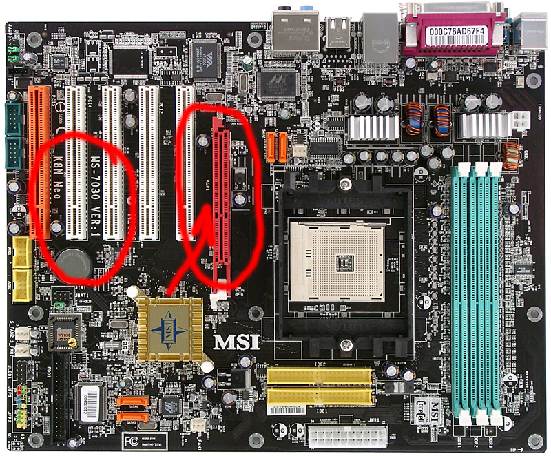

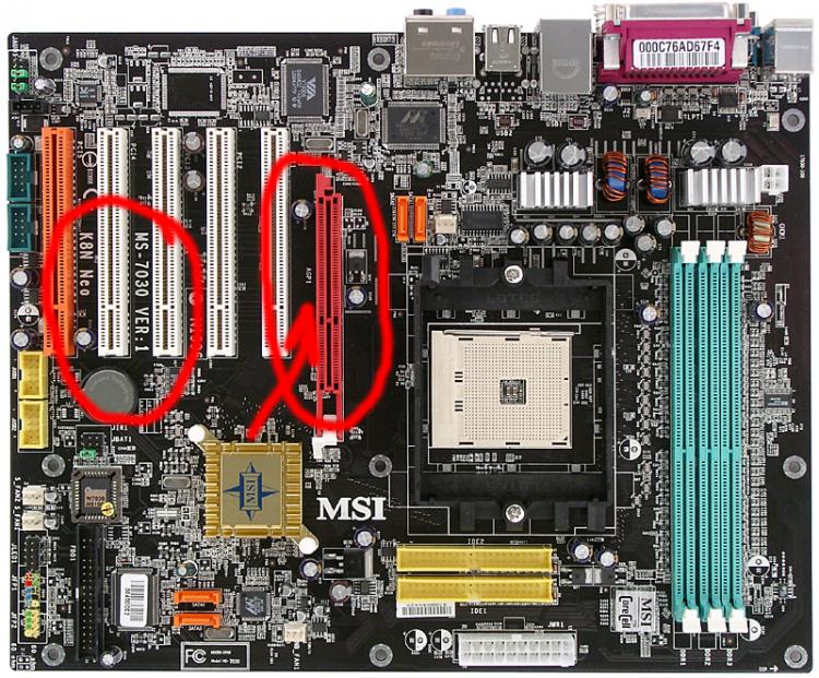

Ich habe mal ein Bildchen gebastelt, normalerweise ist die Mainboardbezeichnung im rechten roten Kreis, dort wo der Pfeil hinzeigt, zu finden, bei diesem Typ ist das im linken Kreis zu finden, nur damit du mal siehst, wo du was suchen musst.
