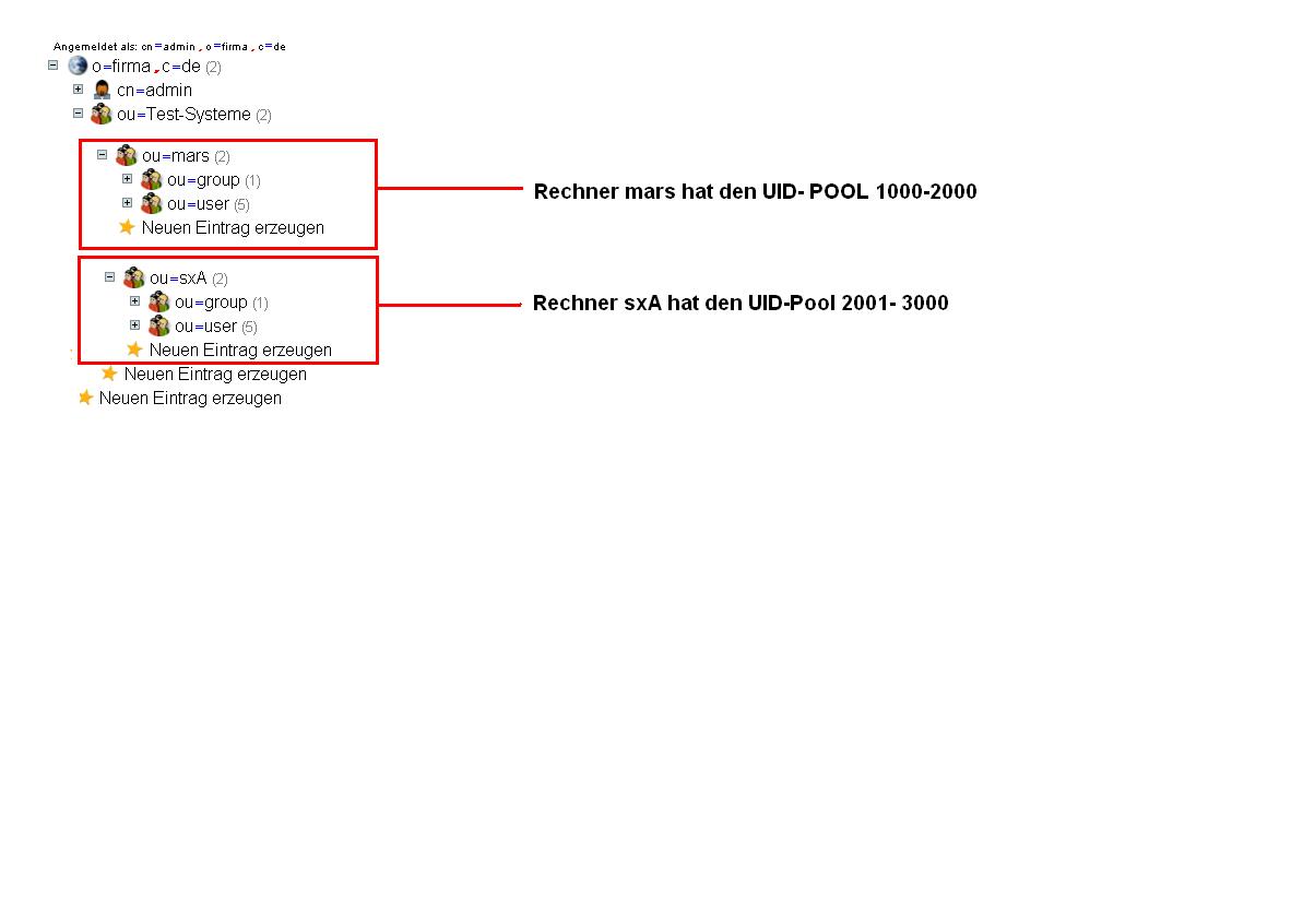

21. September 200520 j Da gibt's zwei Möglichkeiten: - die UIDs ermitteln lassen von phpLdapAdmin. Dazu kann man in der Config angeben wo er suchen soll und nimmt dann einfach die nächste freie. - im LDAP ein Objekt hinterlegen indem die nächste UID drinsteht. Funktioniert beides wunderbar, ich bevorzuge i.d.R. die letztere Variante. Dafür nehme ich von Samba die Klasse sambaUnixIdPool. Anbei mal die LDIF von mir. dn: cn=NextFreeUnixId,ou=Auth,dc=Rock,dc=Local objectClass: inetOrgPerson objectClass: sambaUnixIdPool gidNumber: 1000 cn: NextFreeUnixId sn: NextFreeUnixId uidNumber: 1020 Das zweite scheint mir in der Tat besser zu sein, ich hab aber noch ein paar Fragen dazu. Gehe ich recht in der Anahme, dass ich erst das SAMBA-Schema installieren bzw. einfügen muss ? Kann ich es so einstellen, dass z.B. einen UID-Pool für jede Abteilung bzw. für jedes System habe, zum besseren Verständnis habe ich dir ein Schaubild angehängt. Damit möchte ich bewerkstelligen, dass eine UID, System weit nur einmal vorhaden ist. Ist das so realisierbar ? Danke schon mal im voraus. Gruß Merenda
21. September 200520 j Evtl. gibt's auch irgendwo anders so ein ähnliches Schema drin oder man baut sich selbst eins. Bei mir lief bisher auch immer Samba, deswegen war dieses Schema immer bereits integriert. Aber zurück zur Frage: ja, dieses Schema muss inkludiert werden. Der UID Pool wird nur einmal, global für alle User/Abteilungen eingerichtet. Damit ist dann auch gewährleistet, dass jede UID nur einmal vorkommt. Die Lösung die Du gerne hättest, dass man an der UID auch die Abteilung erkennt, ist mit phpldapadmin in seiner jetztigen Form nicht direkt realisierbar. Tricksen könnte man, indem man für jede Abteilung eine eigene phpldapadmin-Instanz einrichtet. Und da lassen sich dann auch verschiedene ID-Pools einrichten. Das könnte eine Möglichkeit sein. Die Frage die noch bleibt ist: Wozu bzw. lohnt der Aufwand überhaupt? Was würde gegen einen zentralen ID-Pool für alle sprechen?
