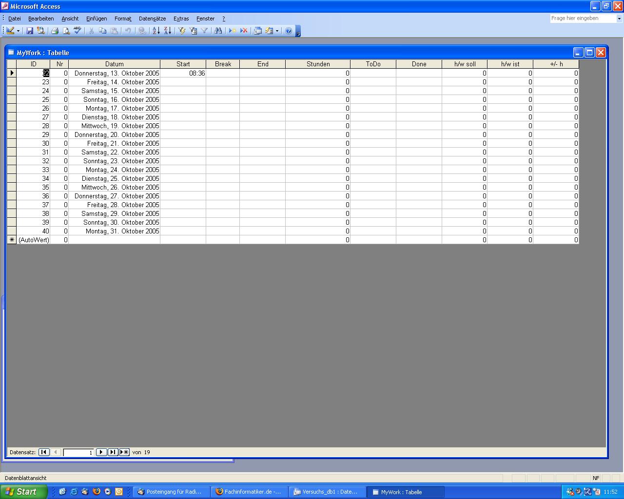

Hi,
habe meine erste tabelle fertig,
mein auftrag hat sich auch geändert:
Soll es so machen, das diese tabelle vorerst nur für meine arbeitszeiten ist...
Also habe es so: (unten ist auch en bild ;) )
MyWork : Tabelle
ID [autowert]
Nr [Zahl]
Datum [Datum/Uhrzeit]
Start [Datum/Uhrzeit]
Break [Zahl]
End [Datum/Uhrzeit]
Stunden [Zahl]
ToDo [text]
Done [text]
h/w soll
h/w ist
+/- h
mfg smoky

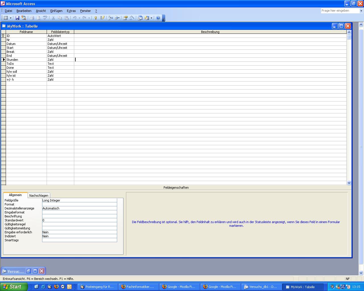

schaut doch schon mal ganz gut aus ;)
so:
- bastelst du um das Ding auch ein Frontend?
- Die Felder "h/w ist", "Stunden", "+/- h" sind berechenbare Felder. Wenn du
nochmal unter einem der Links schaust, siehst du, dass berechenbare Felder
nicht in die Datenbank gespeichert werden sollen..
- Kannst du auch mal die Entwursansicht posten?
Aber ansonsten :D Und da du erst Anfang der Woche angefangen hast dich
mit DBs und Access zu beschäftigen passt das scho :mod:
thx,
wegen berechenbaren feldern...ich les es erstmal einmal durch und beim 2. mal versuche ich die einzelnen begriffe zu kennen....momentan bin ich noch im *verwirrtem modus* ;)
ich werde deine links eh noch 3-7 mal lesen müssen ;) aber die erklärung sind gut ;)
hm...
zu den ebrechenbaren feldern...is das also falsch?
hab ich ganz falsch angefangen? oO
ich soll en "tool" erstellen, das pack ich mir aufm desktop oder auf unserem server, wo ich meine arbeitszeiten alle eintragen kann und er dann ausrechnet wie viele stunden ich gearbeitet habe usw.
bei Stunden habe ich mir vorgestellt soll stehen:
z.b. 8 stunden (dann zeichen wie"&" "+" "oder") "+" 24 (soll minutenanzahl der pause darstellen... ;)
dann tabellentyp habe ich ja "datenblatttabellen" oder? ;)
so habe entwurfsanischt unten ;)
