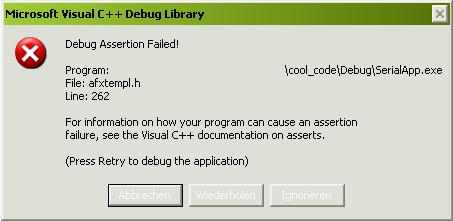

Free99 Geschrieben 24. Oktober 2005 Autor Geschrieben 24. Oktober 2005 Ok, Programm startet, ich lese Barcodes ein, wähle welche aus und klicke den Button2 an. Debug Assertion Failed! das sind ja wieder diese nichts sagenden Fehler
Klotzkopp Geschrieben 24. Oktober 2005 Geschrieben 24. Oktober 2005 Free99 schrieb: das sind ja wieder diese nichts sagenden FehlerDas ist ein sehr aussagekräftiger Fehler. Du weißt ihn nur nicht richtig zu lesen. Wenn du auf Wiederholen klickst, bringt dich der Debugger an die Stelle, an der die Assertion fehlgeschlagen ist, und im Callstack kannst du ablesen, wie es dazu kam. Ich weiß nicht, welche Version von VC++ du benutzt, aber wahrscheinlich ist das diese Stelle:AFX_INLINE TYPE& CArray<TYPE, ARG_TYPE>::ElementAt(int nIndex) { ASSERT([B]nIndex >= 0 && nIndex < m_nSize[/B]);[/code] Das heißt, du greifst mit einem ungültigen Index auf dein CArray zu.

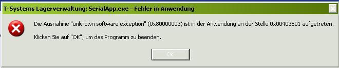

Free99 Geschrieben 24. Oktober 2005 Autor Geschrieben 24. Oktober 2005 ok der Debugger zeigt nur haufenweise DLLs mit "Es wurden keine entsprechenden Symbolinformationen gefunden." an. dann kommt noch folgendes: Thread 0xAB0 wurde mit Code 0 (0x0) beendet. Thread 0x10C wurde mit Code -2147483645 (0x80000003) beendet. Thread 0xB84 wurde mit Code -2147483645 (0x80000003) beendet. Thread 0xFC0 wurde mit Code -2147483645 (0x80000003) beendet. Thread 0x300 wurde mit Code -2147483645 (0x80000003) beendet. Thread 0xC50 wurde mit Code -2147483645 (0x80000003) beendet. Thread 0xF50 wurde mit Code -2147483645 (0x80000003) beendet. Thread 0xC80 wurde mit Code -2147483645 (0x80000003) beendet. Thread 0x25C wurde mit Code -2147483645 (0x80000003) beendet. Das Programm "SerialApp.exe" wurde mit Code -2147483645 (0x80000003) beendet. und folgender Dialog wird angezeigt: //edit VC++ 6.0
Klotzkopp Geschrieben 24. Oktober 2005 Geschrieben 24. Oktober 2005 Free99 schrieb: ok der Debugger zeigt nur haufenweise DLLs mit "Es wurden keine entsprechenden Symbolinformationen gefunden." an.Das ist kein Fehler und hat auch nichts mit dem Problem zu tun. Starte das Programm mit dem Debugger (F5), und wenn die Assertion fehlschlägt, klick auf Wiederholen. Schreib dann hier rein, was in der Aufrufliste (Callstack) steht.
Free99 Geschrieben 24. Oktober 2005 Autor Geschrieben 24. Oktober 2005 ah ok ... jetz hab ichs template<class TYPE, class ARG_TYPE> AFX_INLINE TYPE& CArray<TYPE, ARG_TYPE>::ElementAt(int nIndex) -> { ASSERT(nIndex >= 0 && nIndex < m_nSize); return m_pData[nIndex]; } template<class TYPE, class ARG_TYPE> ich hoffe das meintest du, sieht zumindest deinem "Code" ähnlich. der gelbe Pfeil ist an der Stelle meines "->" Nebenbei wollt ich mich bei mal herzlichst bedanken, finds klasse wie du mir "zur Seite" stehst

Klotzkopp Geschrieben 24. Oktober 2005 Geschrieben 24. Oktober 2005 Nein, das ist der Code, mit der Markierung, an welcher Stelle die Assertion fehlgeschlagen ist. Soweit waren wir schon. Um festzustellen, wo der Aufruf mit dem ungültigen Index herkommt, brauchen wir die Aufrufliste (Callstack), das ist ein eigenes Fenster im Debugger, das du möglicherweise zuerst einblenden musst.
Free99 Geschrieben 24. Oktober 2005 Autor Geschrieben 24. Oktober 2005 ok jetz isses angekommen, hab auch die Aufrufliste gefunden CArray<int,int>::ElementAt(int 2) line 262 + 65 bytes CArray<int,int>::operator[](int 2) line 280 + 41 bytes CSerialAppDlg::OnButton2() line 325 + 16 bytes _AfxDispatchCmdMsg(CCmdTarget * 0x0012fdbc {CSerialAppDlg hWnd=0x00470134}, unsigned int 1015, int 0, void (void)* 0x00401082 CSerialAppDlg::OnButton2(void), void * 0x00000000, unsigned int 12, AFX_CMDHANDLERINFO * 0x00000000) line 88 CCmdTarget::OnCmdMsg(unsigned int 1015, int 0, void * 0x00000000, AFX_CMDHANDLERINFO * 0x00000000) line 302 + 39 bytes CDialog::OnCmdMsg(unsigned int 1015, int 0, void * 0x00000000, AFX_CMDHANDLERINFO * 0x00000000) line 97 + 24 bytes CWnd::OnCommand(unsigned int 1015, long 1508686) line 2088 CWnd::OnWndMsg(unsigned int 273, unsigned int 1015, long 1508686, long * 0x0012f7bc) line 1597 + 28 bytes CWnd::WindowProc(unsigned int 273, unsigned int 1015, long 1508686) line 1585 + 30 bytes AfxCallWndProc(CWnd * 0x0012fdbc {CSerialAppDlg hWnd=0x00470134}, HWND__ * 0x00470134, unsigned int 273, unsigned int 1015, long 1508686) line 215 + 26 bytes AfxWndProc(HWND__ * 0x00470134, unsigned int 273, unsigned int 1015, long 1508686) line 368 AfxWndProcBase(HWND__ * 0x00470134, unsigned int 273, unsigned int 1015, long 1508686) line 220 + 21 bytes USER32! 77d18734() USER32! 77d18816() USER32! 77d1b89b() USER32! 77d1b903() USER32! 77d4fc7d() USER32! 77d464e8() USER32! 77d277de() USER32! 77d3b05a() USER32! 77d18734() USER32! 77d18816() USER32! 77d189cd() USER32! 77d18a10() USER32! 77d2e097() USER32! 77d3c6ab() COccManager::IsDialogMessageA(CWnd * 0x0012fdbc {CSerialAppDlg hWnd=0x00470134}, tagMSG * 0x0041a8c8 {msg=0x00000202 wp=0x00000000 lp=0x00040033}) line 614 + 17 bytes CWnd::IsDialogMessageA(tagMSG * 0x0041a8c8 {msg=0x00000202 wp=0x00000000 lp=0x00040033}) line 179 + 33 bytes CWnd::PreTranslateInput(tagMSG * 0x0041a8c8 {msg=0x00000202 wp=0x00000000 lp=0x00040033}) line 3424 CDialog::PreTranslateMessage(tagMSG * 0x0041a8c8 {msg=0x00000202 wp=0x00000000 lp=0x00040033}) line 92 CWnd::WalkPreTranslateTree(HWND__ * 0x00470134, tagMSG * 0x0041a8c8 {msg=0x00000202 wp=0x00000000 lp=0x00040033}) line 2667 + 18 bytes CWinThread::PreTranslateMessage(tagMSG * 0x0041a8c8 {msg=0x00000202 wp=0x00000000 lp=0x00040033}) line 665 + 18 bytes CWinThread::PumpMessage() line 841 + 30 bytes CWnd::RunModalLoop(unsigned long 4) line 3478 + 19 bytes CDialog::DoModal() line 536 + 12 bytes CSerialAppApp::InitInstance() line 60 + 11 bytes AfxWinMain(HINSTANCE__ * 0x00400000, HINSTANCE__ * 0x00000000, char * 0x00141f27, int 1) line 39 + 11 bytes WinMain(HINSTANCE__ * 0x00400000, HINSTANCE__ * 0x00000000, char * 0x00141f27, int 1) line 30 WinMainCRTStartup() line 330 + 54 bytes KERNEL32! 7c816d4f() Das steht drin Pfeil auf der 1. Zeile (CArray<int,int>::ElementAt(int 2) line 262 + 65 bytes)
Klotzkopp Geschrieben 24. Oktober 2005 Geschrieben 24. Oktober 2005 Doppeklick mal auf die dritte Zeile, die mit Zitat CSerialAppDlg::OnButton2() line 325 + 16 bytes An der markierten Stelle findet der Zugriff mit ungültigem Index statt. Den Code musst du zeigen.
Free99 Geschrieben 24. Oktober 2005 Autor Geschrieben 24. Oktober 2005 m_code_list.GetText(aryCodeList,Code); cool... woher wusstest du dass es genau da stattfindet ? möchte euch hier ja bei zukünftigen Fehlern nicht immer nerven müssen
Klotzkopp Geschrieben 24. Oktober 2005 Geschrieben 24. Oktober 2005 Free99 schrieb: cool... woher wusstest du dass es genau da stattfindet ?Ich wusste das gar nicht. Der Debugger weiß es. Ich weiß nur, wie man den richtig bedient Jedenfalls ist aryCodeList hier als Index falsch. Wenn du in dein CArray nur die selektierten Texte einträgst, kannst du nicht den Listbox-Index benutzen. Der ganze Code der Funktion wäre wohl interessant.
