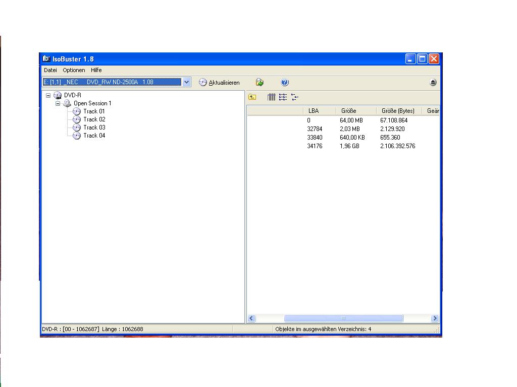

KaLu1976 Geschrieben 4. Dezember 2005 Autor Geschrieben 4. Dezember 2005 Den Recorder habe ich ja leider nicht mehr. Siehe dir mal das Bild an. Danke nochmals für die Mühr.
KaLu1976 Geschrieben 4. Dezember 2005 Autor Geschrieben 4. Dezember 2005 Video TS oder gibt es leider nicht nur die Tracks.
charmanta Geschrieben 5. Dezember 2005 Geschrieben 5. Dezember 2005 Nix zu machen. Das ist ein proprietäres Format Zumindest kein DVD Film mehr... besorg Dir den Rekorder nochmal, geh zu demjenigen hin der so einen ( GENAU so einen hat ) oder zahl dem Mediamarkt n paar Euronen in die Kaffeekasse und schau ob Du das an einem Vorführer finalisieren darfst. Ist aber komisch ... die MARKEN!Hersteller wie Panasonic etc ... haben nicht so ein merkwürdiges Format vor dem Finalisieren. Die brennen echte VIDEO und AUDIO_TS Ordner und haben halt ein eigenes Directory
KaLu1976 Geschrieben 5. Dezember 2005 Autor Geschrieben 5. Dezember 2005 Schade das man nichts mehr am PC retten kann.
