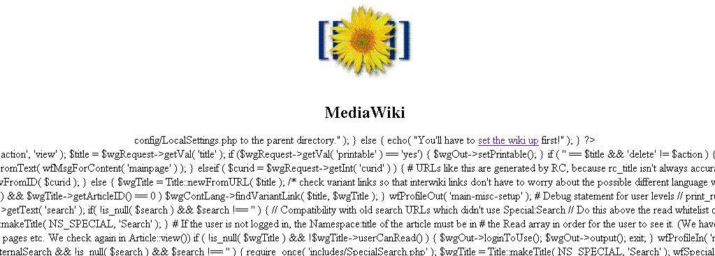

Ganymed Geschrieben 28. Dezember 2005 Geschrieben 28. Dezember 2005 Hallo zusammen, da Wikipedia auf dem MediaWiki basiert, wollte ich das heute mal ausprobieren. Ich hab mir XAMPP heruntergeladen, um MySQL nud Apache zu haben. Geh ich über das Tool, dann sagt es mir zum Thema PHP, dass ich Version 5.0.5 installiert habe. Mach ich dann die Wiki Startseite bei mir im Browser auf, kommt irgend ein Kauderwelsch raus. (siehe Anhang) Sieht mir stark danach aus, als würde mein PHP doch nicht erkannt An euch PHP-Jünger: Was muss ich hier tun? Hab auch schon versucht, die Version 5.1.1 herunterzuladen und zu installieren, aber auch ohne Erfolg. Wär Super, wenn jemand wüßte, was das sein könnte... LG, Ganymed
Amstelchen Geschrieben 28. Dezember 2005 Geschrieben 28. Dezember 2005 sieht so aus, als würde hier überhaupt kein php geparst werden. was sagt eine im gleichen verzeichnis/vhost angelegte phpinfo, lässt sich eine solche problemlos aufrufen? wenn ja, hast du den link "set the wiki up" schon angeklickt? die url dazu sollte http://<deinedomain>/<deinwikiname>/config sein. s'Amstel

kills Geschrieben 29. Dezember 2005 Geschrieben 29. Dezember 2005 Die Dateien befinden sich im htdocs Ordner des XAMPP? du hast das ganze via http://localhost/<PfadZumWiki> aufgerufen?
anyone Geschrieben 29. Dezember 2005 Geschrieben 29. Dezember 2005 Ist es richtig, daß Du den XAMPP gestartet hast und die Seite über http://localhost/<Pfad>'>http://localhost/<Pfad> (siehe Kommentar von kills) aufrufst? Oder versuchst Du die Seite mit dem Explorer direkt aus dem htdocs Verzeichnis heraus zu öffnen? Du solltest das erstere tun. Zum Testen der PHP Funktionalität mußt Du keine Seite namens "phpinfo"anlegen (wie Du es den Angaben oben zur Folge getan hast), sondern eine leere Datei beliebigen Namens im htdocs Verzeichnis, in die Du folgende Zeilen schreibst: <?php phpinfo(); ?> [/PHP] Nach dem Speichern startest Du (falls es noch nicht passiert ist) den XAMP und rufst die Datei über den Browser auf: http://localhost/<Pfad zur Datei>/<Dateiname> Der Pfad der Datei ist relativ zum htdocs Verzeichnis anzugeben, d.h. htdocs ist Dein root. Gruß a.

Ganymed Geschrieben 30. Dezember 2005 Autor Geschrieben 30. Dezember 2005 Ah! Ok, ich hatte das schon in das Verzeichnis kopiert, aber wohl irgendwie falsch aufgerufen Jetzt siehts auch vernünftig aus. Dann hab ich noch ne Frage: Das XAMPP + Wiki liegen jetzt in einem D:\Programme-Ordner. Wie können jetzt andere User drauf zugreifen? (ist schon klar, dass das nur geht, wenn der Rechner an ist)
