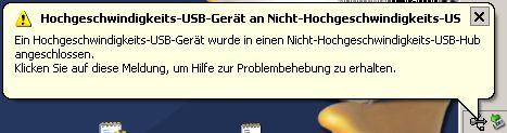

Amstelchen Geschrieben 2. Januar 2006 Geschrieben 2. Januar 2006 gugug! ich bekomme, wenn ich einen sony mp3-player an einen meiner rechner anschliesse, folgende meldung: "Ein Hochgeschwindigkeits-USB-Gerät wurde in einen Nicht-Hochgeschwindigkeits-USB-Hub angeschlossen." - siehe auch im angehängten screenshot. ich habe dann den kb-eintrag 822603 gefunden und den dazugehörigen hotfix installiert; der registry-eintrag HKEY_LOCAL_MACHINE\SOFTWARE\Microsoft\Windows NT\CurrentVersion\HotFix\KB822603 bestätigt mir das auch. ich bekomm allerdings nach wie vor dieselbe meldung, wenn ich mein gerät anstöpsle. in der folge funktioniert es gelegentlich, das heisst, ich kann dateien übertragen, allerdings mit einer geschwindigkeit, die unter aller kritik ist - wahrscheichnlich mit jener, die mir USB 1.1 eben bietet (ca. 12 MB/s?). auf anderen rechnern gehts ja. ist der rechner (XP Professional SP 1) nur USB 1.1 tauglich? bei "Dr. Hardware 2005" hab ich keine einträge über die USB-version gefunden. weiss jemand abhilfe bei meinem problem? s'Amstel ahja, posting bitte allenfalls nach hardware verschieben

AVEN Geschrieben 3. Januar 2006 Geschrieben 3. Januar 2006 laut hier hat dein Board kein USB2.0 Was ja dann auch die Meldung erklärt... Es wurde ein HochgeschwindigkeitsUSB Gerät (MP3 Player mit USB2.0) an einem nicht HochgeschwindigkeitsUSB (SIS Chipsatz mit USB 1.1 HUB) angeschlossen. Daher wundert mich auch der lange Dateitransfer nicht... wird halt alles mit USB 1.1 übertragen und ist auch nicht zu ändern, da das Board nicht mehr kann...
