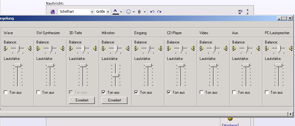

droL Geschrieben 31. März 2006 Geschrieben 31. März 2006 WinXP in der Lautstärkeregleung unter erweitert kannste die PC-Internen Lautsprecher einstellen.
Enno Geschrieben 31. März 2006 Geschrieben 31. März 2006 WinXP in der Lautstärkeregleung unter erweitert kannste die PC-Internen Lautsprecher einstellen. Nur wenn deine Soundkarte einen PC-LSP eingang hat. Dann schliesst man das Mobo dort direkt an, und nicht am PC-Speaker. Ansonsten nein, geht nicht.
