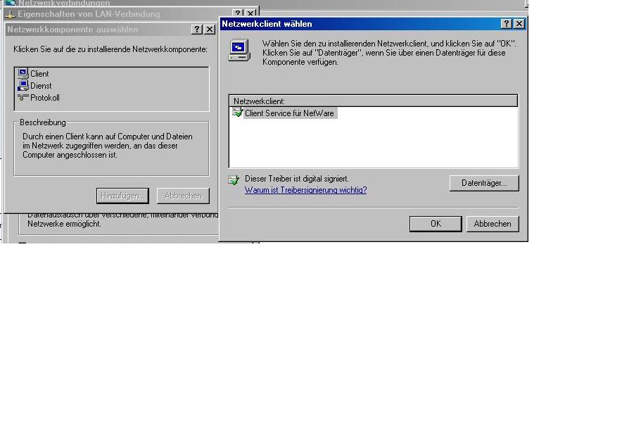

dark_file Geschrieben 20. April 2006 Geschrieben 20. April 2006 in den eigenschaftten deiner netzwerkkarte kannst du einen zusätzlichen client (netware client) hinzufügen Zitieren
God_of_Hellfire Geschrieben 21. April 2006 Geschrieben 21. April 2006 und genau den sollte man nicht nehmen ! sollte schon der "richtige" novell client sein nach dem strg + alt + entf drücken sollte unten rechts "erweitert" glaub ich stehn. da gibts dann nen reiter windows. wenn also jetzt der rechner mitglied in einer domäne ist kann man da nicht nur den lokalen benutzer auswählen sondern auch auf domäne umschalten. wenn jetzt noch der benutzername und password gleich sind geht der an der nds und der windows domäne gleichzeitig. gruß phil Zitieren
