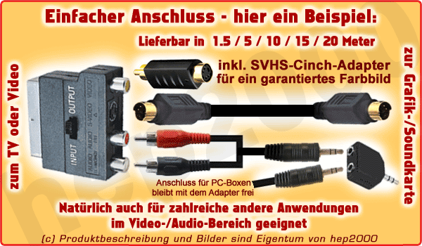

Ich habe den folgendermassen angeschlossen: SVHS Kabel an die graka von dort aus über einen adapter auf den gelben chinch und dann über scart in den fernseher. Und dann halt noch über die soundkarte auf den scart.
Habe mir folgendes kabel gekauft tvset1.gif und bekomme trotzdem noch ein schwarz-weiss Bild.
Kann mir jemand helfen?
Jo, das Problem hatte ich auch vor kurzem. Ich denk ich kann dir ziemlich genau sagen, woran das liegt.
Rechte Maustaste auf Desktop -> Eigenschaften -> Einstellungen -> Erweitert
und dann müsste da irgendwo ein Register mit Nvidia oder so sein, wo du spezielle Einstellungen für deine Grafikkarte vornehmen kannst. Ziemlich versteckt in einem Untermenü kannst du auswählen, was für ein Ausgabegerät angeschlossen ist. Gibt glaub 3 Auswahlmöglichkeiten, svhs, gemischtes Signal und nochwas. Da musst du Eintragen: Gemischtes Signal.
Standartmäßig stellt der glaub svhs oder so ein. Dann sollte es gehen.
Achja, und natürlich noch auf PAL-B bzw PAL-G stellen in dem Nvidia Menü
