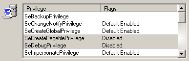

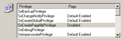

Ja. Das Privileg war vor dem Aufruf Disabled.
Ich versteh das irgendwie nicht. Der zeigt mir das Attribut einfach im PE nicht an. Steht doch dann unter Security oder?
Bei mir sieht das anders aus. Bei mir wird das gar nicht angezeigt.
