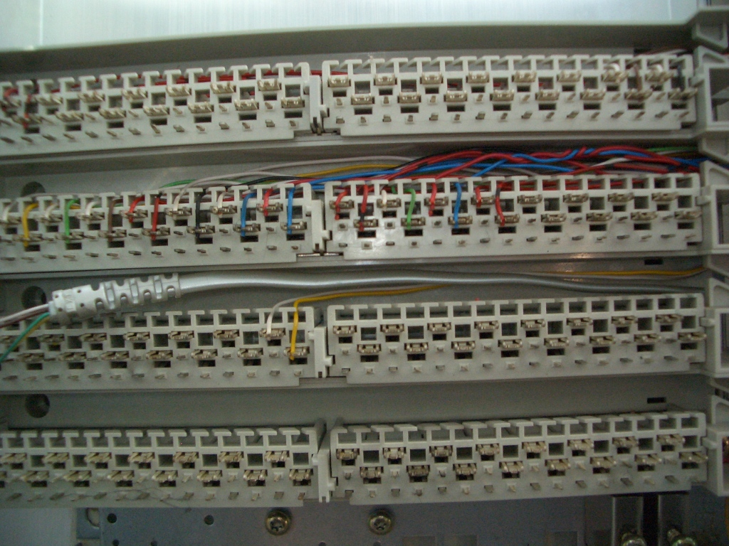

Ich hab nochmal nachgesehen, leider kann ich nirgendwo den Hausanschluss finden. aber ich hab nen Kasten gefunden der der Anlage anscheind vorgeschaltet ist (siehe Anhang)
Wer weis welches Kabel der Hausanschluss ist? Und welche Litze die Richtige ist?
Danke schonmal

Ist das vielleicht der Telekomhausanschluss der normalerweise vor der TAE Dose liegt (also ich mein den Kasten)?

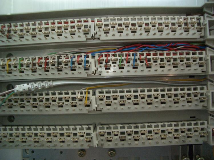

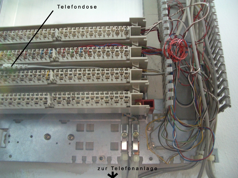

kannst du noch mal ein Foto machen? Dieses mal aber weiter links in dem Kasten.
Prinzipiell ist es so:
2 Adern aus einer 4-Ader Standard-Telefonleitung sind für dich interessant.
Diese 2 Adern klemmst du an den Splitter an. Von da geht eine Leitung mit 2 anderen Adern zur Anlage und eine Leitung mit 2 anderen Adern zum DSL-Modem.
Nun kann es aber sein, dass es nicht direkt die Leitungen sind, die aus der Vermittlungstelle kommen. Prinzipiell kannst du das DSL-Signal dort aber abgreifen.

hoffe das eine is weit genug links.

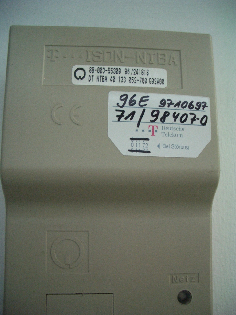

Das andere is nen NTBA, ABER da liegt der Netzstecker daneben, das Teil hat also kein Strom. Ich denke mal das liegt brach!?

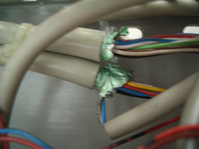

Davon gehn jedenfalls 2 Kabel in diesen Kasten, sonst is da nix dran.
hehe, ne. Das Ding liegt nicht brach.
Den Strom brauchst du nur für ISDN Telefone, die keine eigene Stromversorgung haben. Dann wird der Strom über die Telefonleitung an die Telefone gegeben.
Ich würde die 2 Adern, die in den NTBA gehen, rausnehmen und am Splitter (NTBBA) anschließen.
Dann 2 Adern wieder zur NTBA und 2 Adern von der NTBA zum Telefon.

Ok also das dachte ich mir am anfang auch so in etwa ;)
Aber bin davon ausgegangen, dass das teil nix zu sagen hat..
Hm also da schau ich nochmal.
Mach das Teil einfach auf ;)
