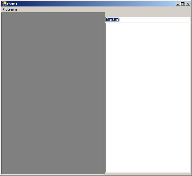

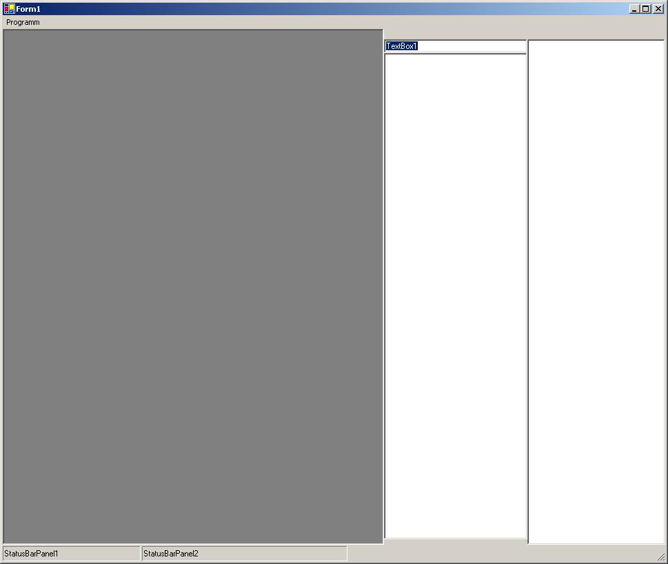

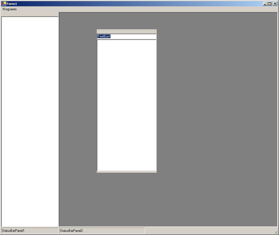

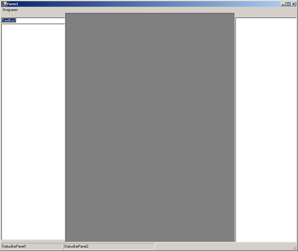

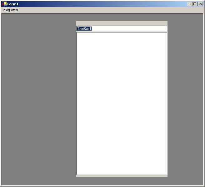

k4fu Geschrieben 22. August 2006 Autor Geschrieben 22. August 2006 Mit der WeifenLuo DockPanel Suite läßt sich das relativ einfach realisieren. Skin für einen VS 2005 Look is das umsonst? btw hab ich hier vs2003.... ich hab das so gemacht: - im mdi container habe ich eine form als neues control implementiert. - diese form hat dockstyle left bekommen. - formborderstyle hat es keinen, dafür habe ich einen rahmen der höhe 15 oben zeichnen lassen (damit man eine flaeche zum klicken hat) - wenn man nun per drag und drop (man braucht die funktionen der form wie z.b. dragenter, move) die form verschiebt, schaue ich an welcher position diese gerade steht; - hat sie einen bestimmten abstand rechts oder links erreicht, wird dementsprechend gedockt.
k4fu Geschrieben 22. August 2006 Autor Geschrieben 22. August 2006 hier noch 2 screenshots: wenn jemand eine idee hat wie ich einen schönen rahmen zeichnen kann immer her damit
k4fu Geschrieben 22. August 2006 Autor Geschrieben 22. August 2006 - im mdi container habe ich eine form als neues control implementiert. erziehlt nicht ganz den gewünschten effekt... man muss z.b. ein panel auf die form zeichnen und auf diesem panel die 2te form als control implementieren
