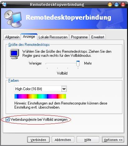

God_of_Hellfire Geschrieben 11. September 2006 Geschrieben 11. September 2006 versuch mal den punkt "verbindungsleiste bei vollbild anzeigen" (screenshot) gruß phil Zitieren
DarkSchlumpf Geschrieben 12. September 2006 Geschrieben 12. September 2006 versuch mal den punkt "verbindungsleiste bei vollbild anzeigen" (screenshot) Imho bedeutet dieser Punkt doch nur, ob die Leiste staendig angezeigt wird, oder nur auftaucht, wenn man mit dem Mauszeiger an den oberen Rand faehrt oder? Zitieren
God_of_Hellfire Geschrieben 13. September 2006 Geschrieben 13. September 2006 habs grad nochmal getestet, ist der punkt nicht angehakt ist auch die leiste nicht da. das automatische ausblenden kann man mit dem "pin" auf der linken seite der verbindungsleiste steuern gruß phil Zitieren

Shadow2k Geschrieben 19. September 2006 Geschrieben 19. September 2006 wobei Strg+Alt+Pause das ganze in den Fenstermodus setzt, womit du auch dein Ergebniss hast Aber am sinnvollsten ist es die Leiste einzublenden wenn du mit der Maus drüber gehst ... musst du aber entscheiden, da die Leiste sich auch einblendet und aktiv wird wenn du mit der Maus am oberen Bildschirmrand langfährst um ein Fenster zu verscheieben z.B. Zitieren
