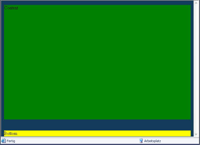

Also vorne weg, ich bin ein blutiger Anfänger in Sachen HTML/CSS, daher habt bitte etwas Nachsicht mit mir :rolleyes:
Wollte jetzt nur eine Seite mit 2 Blöcken erstellen - 1 Content- und einen Fusszeilenblock. Kann ja nicht so schwer sein - sollte man meinen :D
CSS-Datei sieht wie folgt aus:
Body {background-color: #133B5C}
#splash_content {
		padding: 0px;
		margin: 0px;
		width: 100%;
		height: 90%;
		background-color: green;
#splash_bottom {
		position: absolute;
		bottom: 0px;
		width: 100%;
		height: 20px;
		background-color: yellow;
Leider hab ich an allen 4 Seiten einen Rand und der Content-Block schließt nicht mit der Fusszeile ab !?
Wie sieht denn der HTML-Code aus?
Also das der Content-Block nicht mit dem Fusszeilen-Block abgeschlossen hat, war ein Denkfehler von mir. Dachte ich müsste für die Fusszeile Platz lassen und habe daher die Höhe vom Content-Block mit 90% angegeben. 100% ist aber richtig, da er sich ja dann nimmt was da ist.
Was so eine Tasse Kaffee alles bewirkt :D
Bleibt noch das Problem mit den Rändern links, oben und rechts :rolleyes:

Also wohl mit das einfachste was geht...
"margin" ist hier das Stichwort ... allerdings für den Body.
Willst du also keine Ränder füge im Body margin: 0px hinzu.
Danke, klappt :)

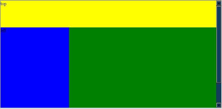

Und weiter geht's:
1. Der gelbe und blaue Block sollen fixiert sein, also nicht mitscrollen. Dies erreiche ich durch position: fixed;, oder ?
2. Es soll nur einen Scrollbalken für den grünen Block geben, da ja der gelbe fixiert ist. Wie erreiche ich dies ?
3. Die Höhe vom blauen Block habe ich mit 100% angegeben. Trotzdem fügt er am Ende die fehlenden 88px von oben (gelber Block) an. Wieso ?
Fragen wurden mit der oben angegebenen Seite beantwortet.
