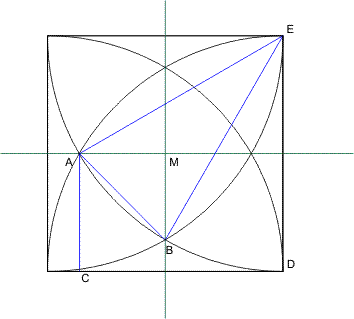

Ich gehe hier der Einfachheit halber von r = 1 aus.
Ich teile das Quadrat zunächst in vier kleinere Quadrate (grüne Linien).
Jetzt betrachte ich eine der vier Teilflächen der gesuchten Fläche, in diesem Fall die unten links.
Jede Teilfläche besteht aus einem (gleichseitigen rechtwinkligen) Dreieck und einem Kreisabschnitt.
Für die Dreiecksfläche braucht man die Länge AM. AM ist DC minus 1/2. ADC bilden ein rechtwinkliges Dreieck, die Hypotenuse (AD) entspricht dem Radius der Kreise. Da AC 1/2 ist, ist der Winkel in D 30°. DC ist damit cos(30°), AM also cos(30°) - 1/2.
Damit ist die Fläche des Dreiecks (cos(30°) - 1/2)^2 / 2.
Die Fläche eines Kreisabschnitts im Einheitskreis mit "Innenwinkel" a ist (a - sin(a)) / 2. a ist hier (siehe oben) 30°, sin(30°) ist 1/2. Das kommt also noch dazu.
Beides addiert, und mal 4 ergibt den genannten Wert.
