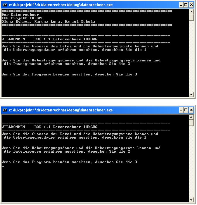

26. Oktober 200620 j Autor gut, ich versuche mehr auf das einrücken zu achten! hab den fehler jetzt aber auch gefunden. jetzt spinnt nur noch meine ausgabe. Wenn ich beenden? nein drücke startet das programm ja neu. allerdings ist der Ausgabe Text beim 2 mal um eine zeile nach unten verrutscht vielleicht findet wer von euch den fehler im quelltext..s.oben beispielbilder sind mithochgeladen
