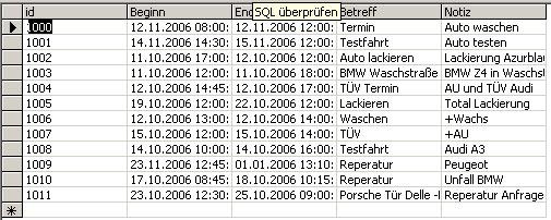

BettinaTh Geschrieben 15. November 2006 Autor Geschrieben 15. November 2006 Im Bild siehst du meine Tabelle. Danke dir das mir hilfst.
ShaaitanTX Geschrieben 15. November 2006 Geschrieben 15. November 2006 Also das er Datum + Uhrzeit in eine Date-Variable packen kann bezweifel ich recht stark. Andererseits würde ich mal nachgucken welches Format eine Date-Variable bei VB.NET hat. da gibts ja DD/MM/YYYY und solche kleinen Feinheiten. Das sollte dementsprechend natürlich übereinstimmen.
