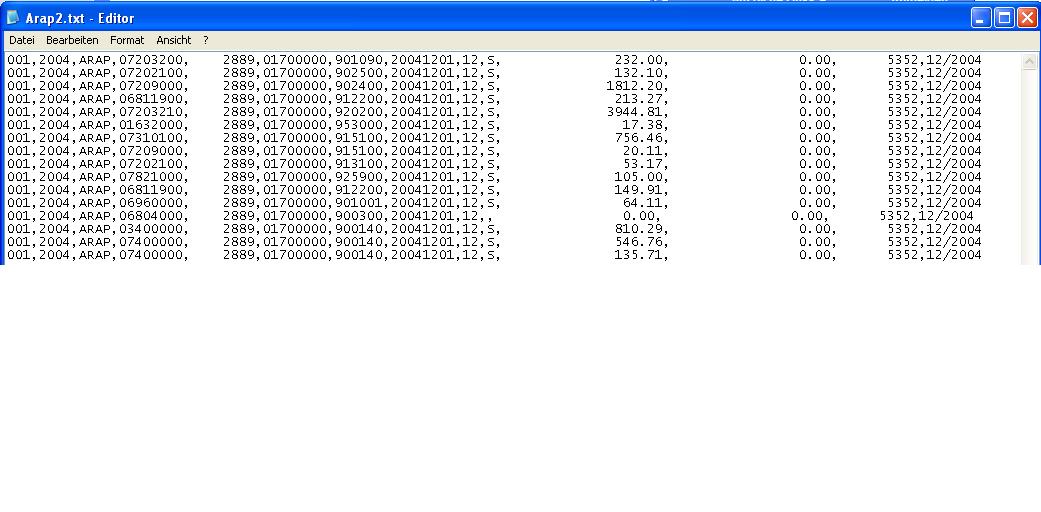

Das mit dem auslesen in Excel wird nicht klappen, da die Zahlen aus der .txt (vorher CSV) schon die richtige Formatierung hat. Die Zahlen sollen in folgender Formatierung in der Textdatei stehen: Siehe Bild
Und die Kommas sollen durch eine Funktion gelöscht werden. Die Leerzeichen sollen beibehalten werden.
