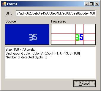

das ursprüngliche bild ist natürlich klarer erkennbar :) es handelt sich hierbei um eine "png grafik"
habe vor einem arbeitsgang die adresse kopiert, so kann man sich sehr viele codes anzeigen lassen
http://www7.steinzeitspiel.de/checkbild.php?sid=c6233eb0fa453908e64bf7e5f8f7baa0&code=480
ob es allerdings funktioniert ohne das man auf einem server eingeloggt ist, weiß ich nicht

Eigentlich war es nur eine gute Gelegenheit, endlich mal was mit C# zu machen. Das Runterladen der Datei ist ein Einzeiler, ich will gar nicht wissen, wie das in C++ ausgesehen hätte (moment, ich weiß es :D).
Die Fehlerrate bei Isolieren der Glyphen ist bisher ca. 1 zu 700.
So sieht das Ding bisher aus:
