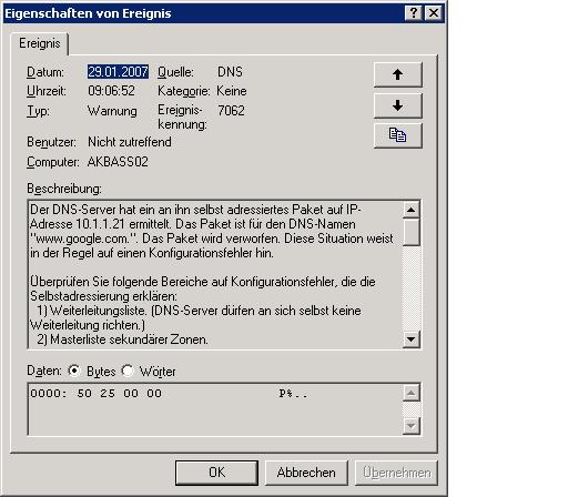

Win2K3 DNS Fehlermeldung
das hängt, soweit ich das jetzt auf diversen quellen gesehen hab, damit zusammen, dass er nen dns eintrag nicht auflösen kann. daher schickt er sich die wieder selbst :/

DNS Server Logs Event 7062: "DNS Server Encountered a Packet Addressed to Itself"
Danke für deine Antwort (ging schnell)
Habe alles nach geschaut. Ist alles so wie es eigentlich sein soll. Einzige Forwarder ist der Router(Gateway), ansonsten ist da nix.
