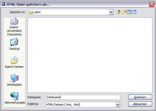

azett Geschrieben 26. Februar 2007 Geschrieben 26. Februar 2007 So...Coding-Sitzung erstmal beendet *schwitz* Ich darf präsentieren: DirToHTML 0.6 beta. Ich habe noch einige kleine Probleme behoben - das Programm stieg zum Beispiel bei geschützten Windows-Systemverzeichnissen aus. Ich bitte um ausgiebiges Testen auch auf anderen Betriebssystemen! Hm...das Problem mit der Endung .html bekomm ich hier nicht. Im Speichern-Dialog steht im Feld "Dateiname" schon "DirToHTML_[verzeichnis].html" - mach bei Gelegenheit mal bitte einen Screenshot. Und für das Layout könnte man ja ein HTML-Template mitliefern, was jeder nach eigenen Wünschen anpassen kann...bringt mich auf Ideen...aber meine Prüfung steht bald an, ich werd das Ganze wohl erstmal auf Eis legen (müssen). Wenns seinen eigentlichen Zweck erfüllt, bin ich schon zufrieden Achso...Download auf privat.azett.com - diesmal auch mit bescheidener Doku

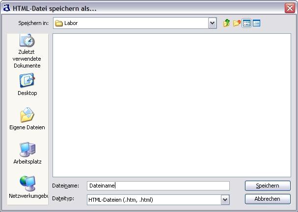

Hüsi Geschrieben 26. Februar 2007 Autor Geschrieben 26. Februar 2007 Hm...das Problem mit der Endung .html bekomm ich hier nicht. Im Speichern-Dialog steht im Feld "Dateiname" schon "DirToHTML_[verzeichnis].html" - mach bei Gelegenheit mal bitte einen Screenshot. Wunsch erfüllt Ohne selbst nen Dateitypen hinzuschreiben bekomm ich nur den Dateinamen selbst, aber nicht den Dateitypen html... Aber wie gesagt, nur n Schönheitsfehler... Betriebssystem: WinXP SP2 (recht aktuell gepatched), FireFox 2.0.0.2 und IE 6, Java Version build 1.5.0_10-b03 falls das was hilft...
azett Geschrieben 2. März 2007 Geschrieben 2. März 2007 Wunsch erfüllt :bimei Aber keinen Schimmer, warum das so ist...hast du ne Möglichkeit, das mal auf anderen Rechnern auszuprobieren? Ansonsten: 0.6 beta2 steht. Wichtigste Änderung: Läßt man sich alles in einem Dokument ausgeben, kann man jetzt die Verzeichnisse per JavaScript auf- und zuklappen. Download hier - ich freu mich auf Fehlermeldungen und Verbesserungsvorschläge
Hüsi Geschrieben 7. März 2007 Autor Geschrieben 7. März 2007 Aber keinen Schimmer, warum das so ist...hast du ne Möglichkeit, das mal auf anderen Rechnern auszuprobieren? hab die neue version auf nem anderen Rechner getestet (ebenfalls XP Sp2 mit allen Patchen, Java: build 1.5.0_02-b09) und den gleichen Fehler bekommen... Aber wie gesagt: nicht kriegsentscheidend sondern Schönheitsfehler. Ansonsten weiterhin ohne Probleme Edit: gegen deinen "Seitenkopf" willst nix unternehmen, oder?
