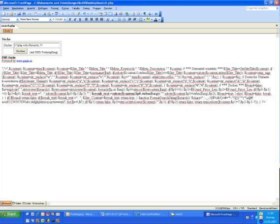

WolleXPC Geschrieben 7. März 2007 Autor Geschrieben 7. März 2007 Hab vorhin folgende Datei Such Funktion in PHP gefunden: PHP: Suchmaschine Wenn ich den Quelltext in Frontpage eingebe, seh ich abr nur ChinesicheZeichen. Da ich mich nicht mit PHP auskenne weiß ich nicht wo der Fehler liegt. Wäre super nett wenn mal jemand drüber schauen könnte. Vielen Dank Gruß Wolle
Manitu71 Geschrieben 7. März 2007 Geschrieben 7. März 2007 welchen Quelltext? Das Zip hat eine PHP Seite und eine CSS Datei. Die PHP Seite öffnest halt mit deinem Frontpage. Das ist nichts anderes als eine HTML Datei, die mit PHP Code angereichert ist. Deswegen auch die Endung PHP.
WolleXPC Geschrieben 12. März 2007 Autor Geschrieben 12. März 2007 Habe die Datei geöffnet und es sieht wie auf dem Bild aus. Man sieht eine Suchleiste und einen Button und darunter der PHP Code der da nicht stehen sollte.
PieDie Geschrieben 12. März 2007 Geschrieben 12. März 2007 Der PHP-Code steht da, weil kein PHP-Server zwischen deinem Browser und der Datei hängt. Der Code kommt ungeparsed bei dir an, dementsprechend wird er auch im Quelltext angezeigt.
